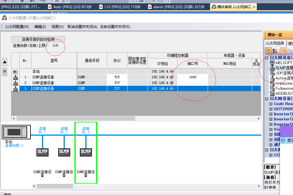

多个威纶的触摸屏连接至一个FX5U的PLC,如何在触摸屏里设置,能让多个触摸屏使用同一套程序?请问各位大佬可以实现吗?

程序用一套 变量分开来用

触摸屏分别设定不同的IP不行吗

每个触摸屏的IP都是独立的

触摸屏IP地址不同就行

触摸屏设置不同IP地址,同时需要在PLC内面设置每一个屏的IP地址;好像同时只有8个

灌屏时注意端口号与IP对应就可以
