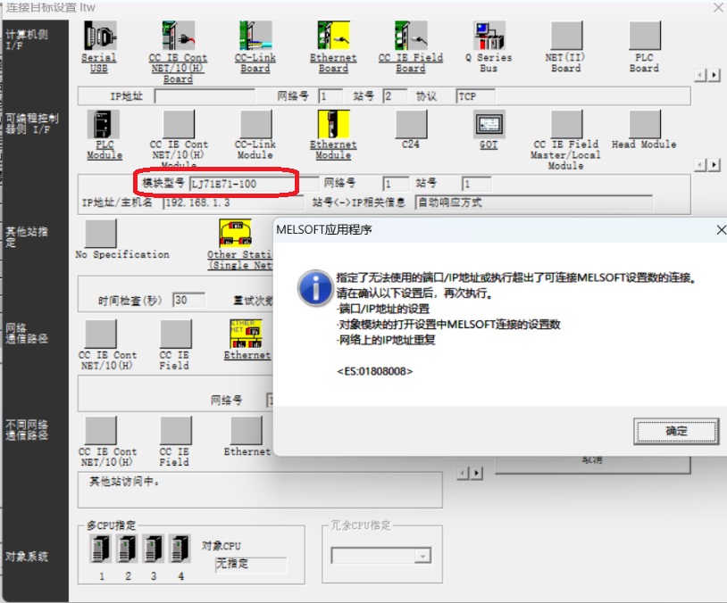

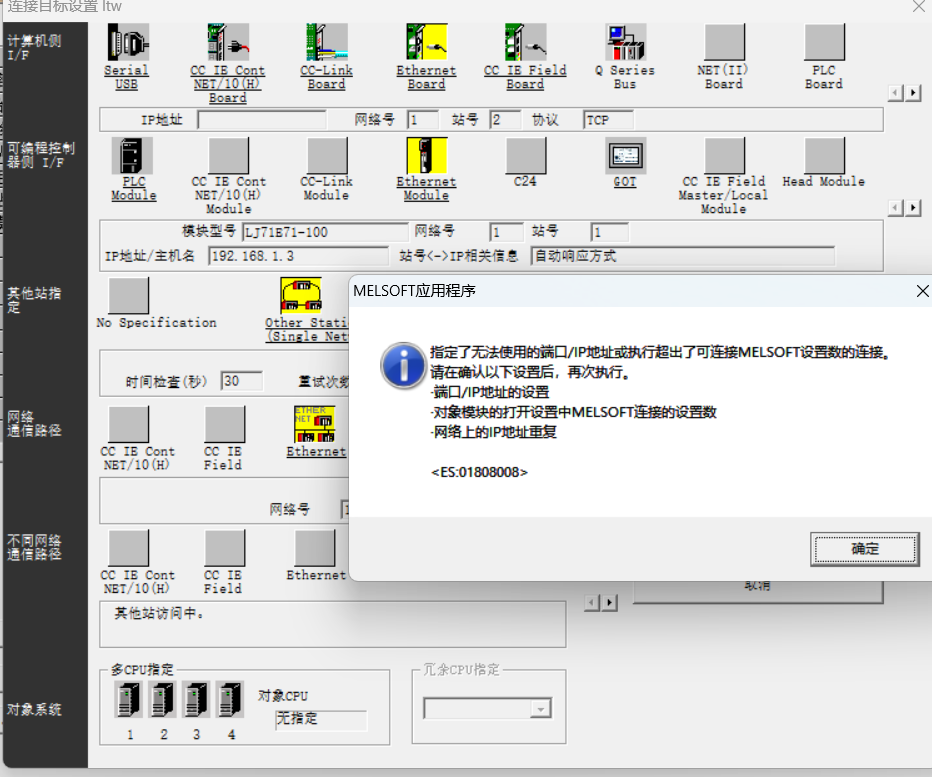

各位大佬 帮忙看看什么问题。

你这是走以太网链接 你的电脑IP地址是不是在同一个网端
你ping 一下 IP有没有通

从你截图看,你的模块选择错误,PLC以太网配置信息你没有截图出来

確定QJ71E71-100?
為何看到LJ71E71-100

引用第3楼john42tw于2025-11-24 08:29发表的 :
確定QJ71E71-100?
為何看到LJ71E71-100
是哦,连完L的类型是不是没改过来?
