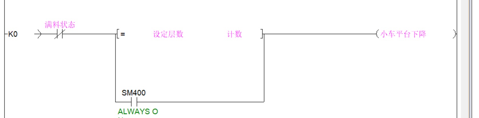

图中SM400是什么作用啊,为什么这么用啊,刚开始学,搞不懂,麻烦大佬讲解下?

注释写着,始终ON ,可以理解为PLC运行时一直保持接通状态

知道一直接通,那这么写有什么意义呢,直接走SM400,上面的条件就没用了啊

就是上面的条件不需要了但不想删掉

真没有其他作用吗?

你理解成屏蔽的作用就行了。并在哪里就是屏蔽哪里的程序。

之前写的触点进行by pass、但又不想删除。作为标记

AI出来的,SM400是提供持续能流,不参与判断?
1. 逻辑前提条件
常闭触点 “满料状态”:表示 “当前料位未处于满料状态”—— 若料位已满,该常闭触点会断开,直接中断此逻辑(避免满料后误动作)。
SM400(标注 “ALWAYS ON”):作为 PLC 运行状态下的常通特殊辅助继电器,为整个逻辑回路提供持续能流,确保 PLC 运行期间该逻辑被循环扫描、实时检测。
2. 核心判断逻辑
比较指令 “=”:对 “设定层数”(预设的物料堆放目标层数)与 “计数”(当前已堆放的实际料层数量)进行相等判断。仅当 “计数” 的数值与 “设定层数” 完全一致时,该比较指令的输出才会导通。
3. 执行动作
当 “料位未满载” 且 “当前料层数量达到设定层数” 的条件同时满足时,触发 “小车平台下降” 动作,完成当前料层的堆放后调整平台位置,为后续物料的堆放做准备。

引用第8楼一日工控人于2025-11-21 08:41发表的  :
好的,我以为有其他作用
搞过现场调试就知道这太正常了。
因为有时候这个动作让你取消掉,过两天又可能让你加回来。
这时候把SM400一取消就恢复了之前的动作。

引用第10楼sjm213于2025-11-28 09:48发表的  :
搞过现场调试就知道这太正常了。
还是用 自己特定的  F 标记方便,SM400 太多了,难找
