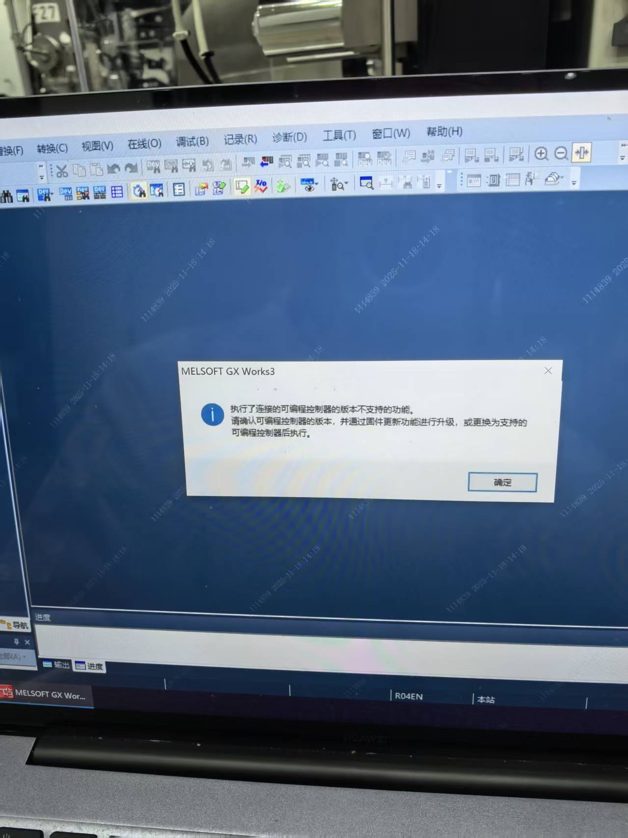

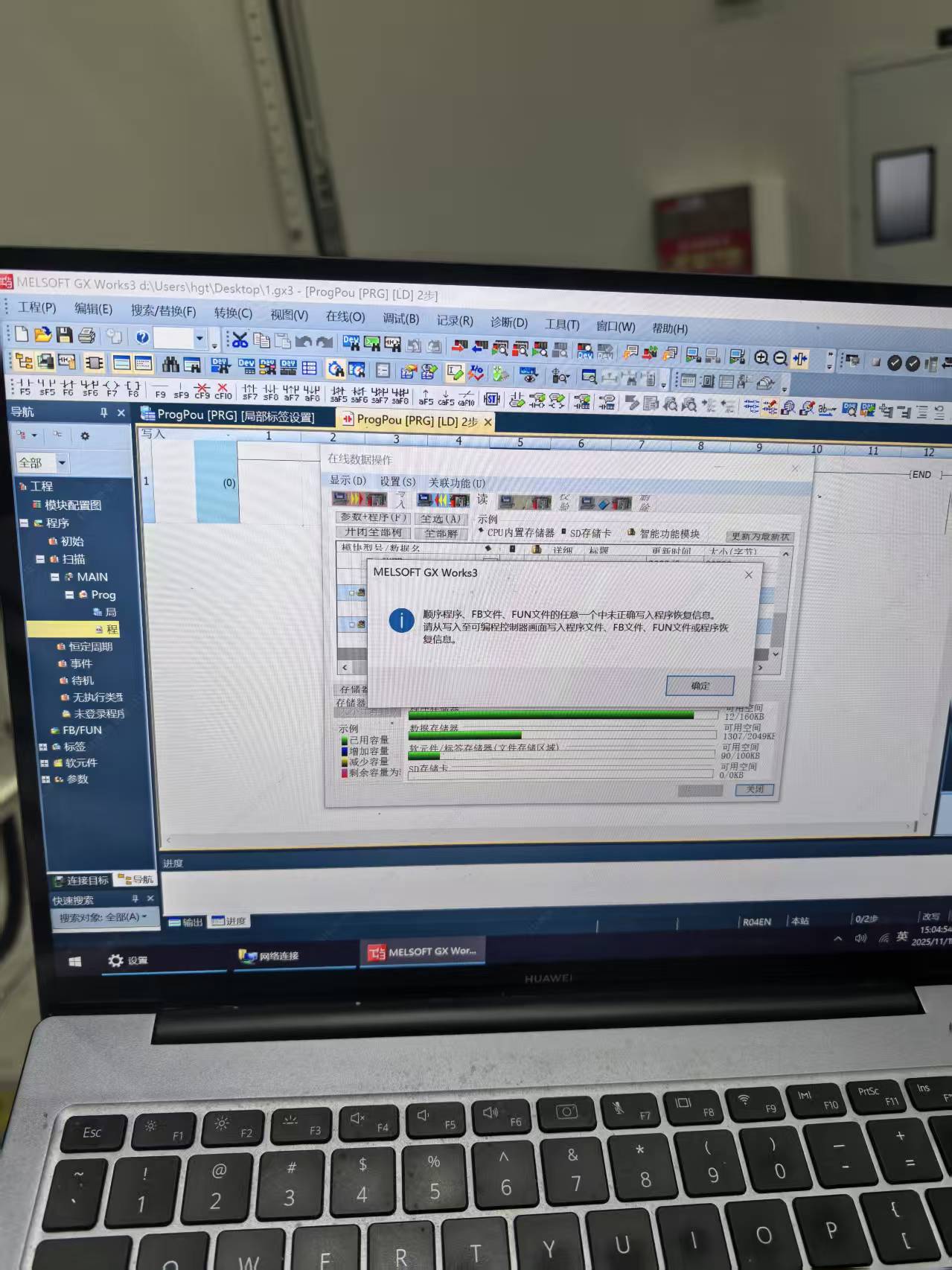

三菱PLC的程序直接上传,报如图警,
                                                                                         按PLC的型号设置工程后进行上传, 报警如图:

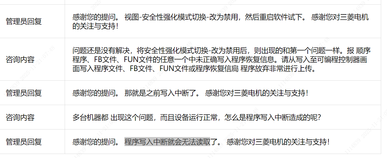

这个是三菱的官方回复,请指导

引用楼主hougt于2025-11-19 08:33发表的 三菱PLC R系列,无法上传程序,求指导 :
三菱PLC的程序直接上传,报如图警, [attachment=316074]                                                                                         按PLC的型号设置工程后进行上传, 报警如图: [attachment=316075]
人家软件提示升级固件,应该和固件有关系吧。

线拔掉重新连接下,软件重启下

应该是组态控制器的版本选错了,
