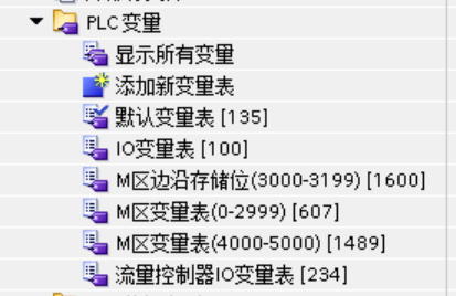

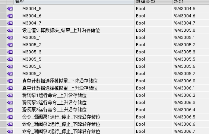

M区 空间够大,可以专门划出一片区域用于放边沿指令的存储位(如图片中所示),把存储区划分的范围也标出来,避免和其它变量冲突,变量K的边沿存储位就起名K的上升沿存储位或下降沿存储位
最烦人的是变量表里不能插入空行,每个变量放在变量表里必须有名字,有些地址是预留的或者只是连续空间暂不使用的,但只要填在变量表里就必须有名字,没办法,就用excel生成成批的变量,就当做占位符了,使用时把名字一改就行,算是变通吧,尽管麻烦点
把时间继电器也专门分配一个数据块,也用excel预先分配一堆,使用时看着那个顺眼就用那个,名字一改就行,当然最好加个备注
