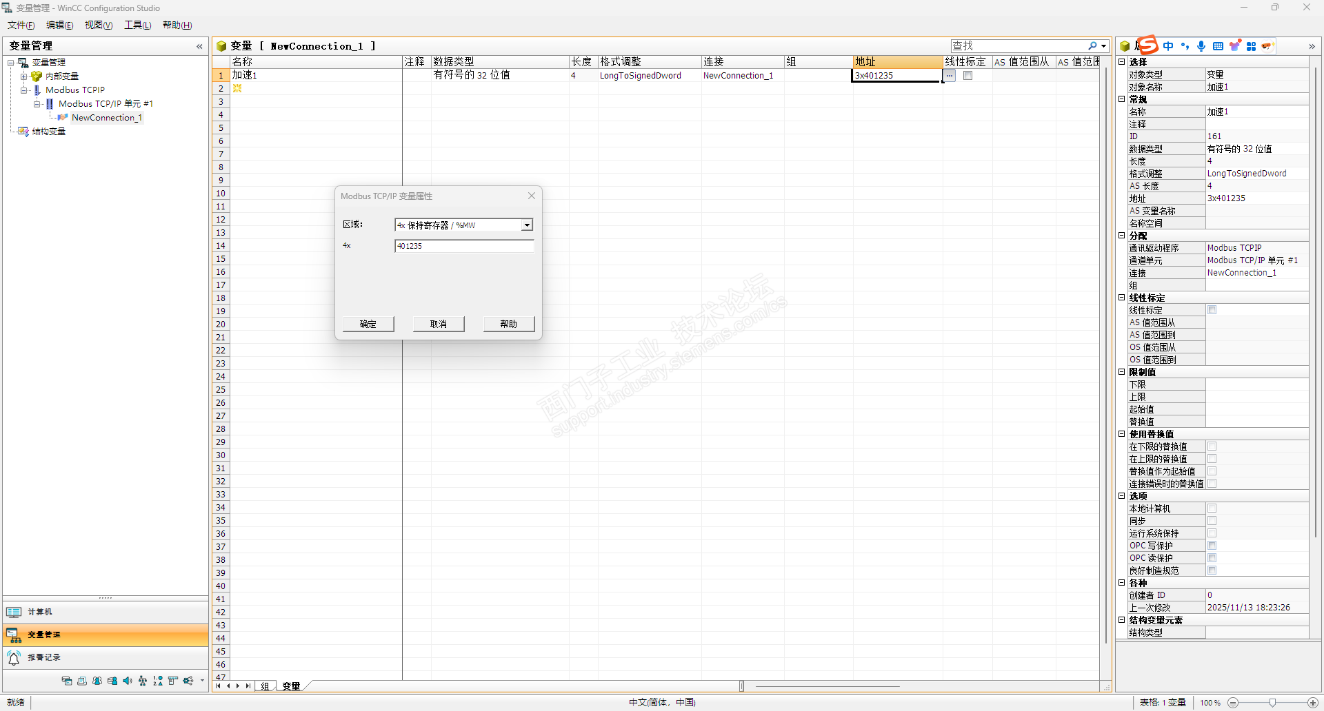

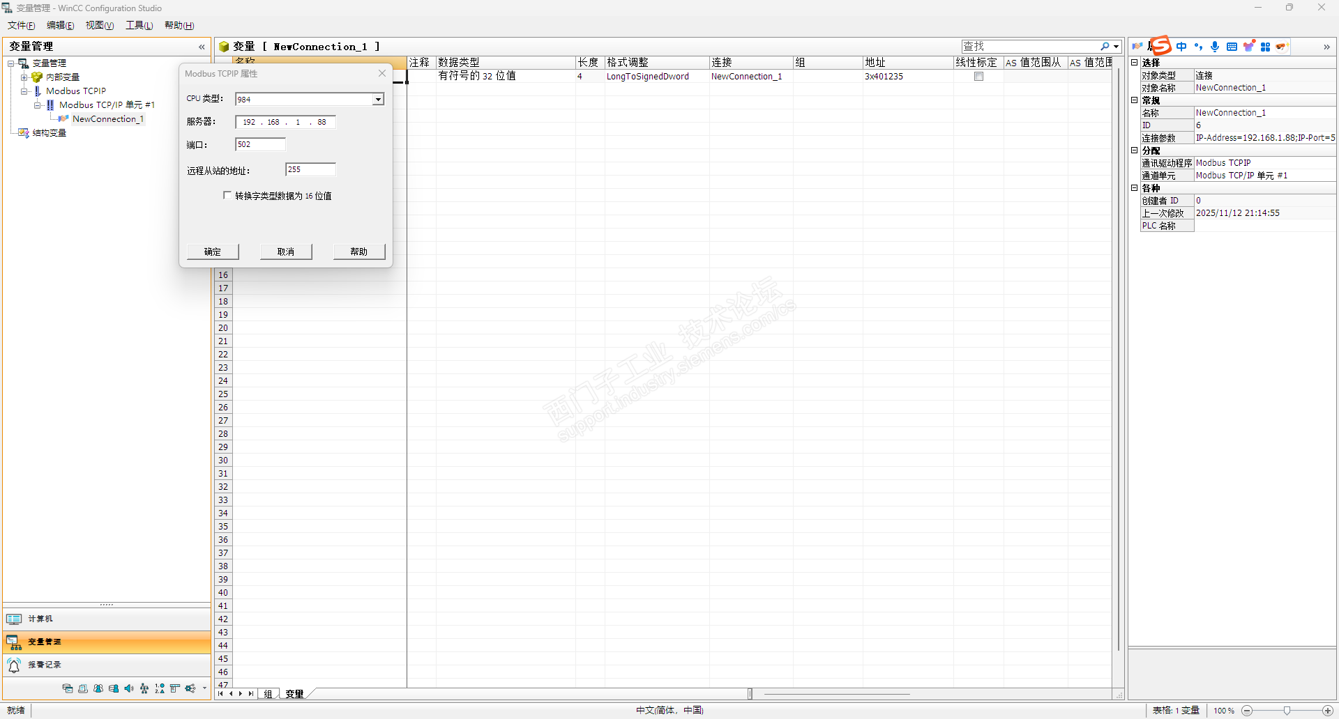

请想问一下大家为什么汇川Easy523与wincc8.0通讯不上呢? plc IP 地址: 192.168.1.88 地址:D1234 如图所示:

各位可以通讯了,以前winc8.0.0.0 x 下载更新最新更新包安装 wincc.8.0.7
