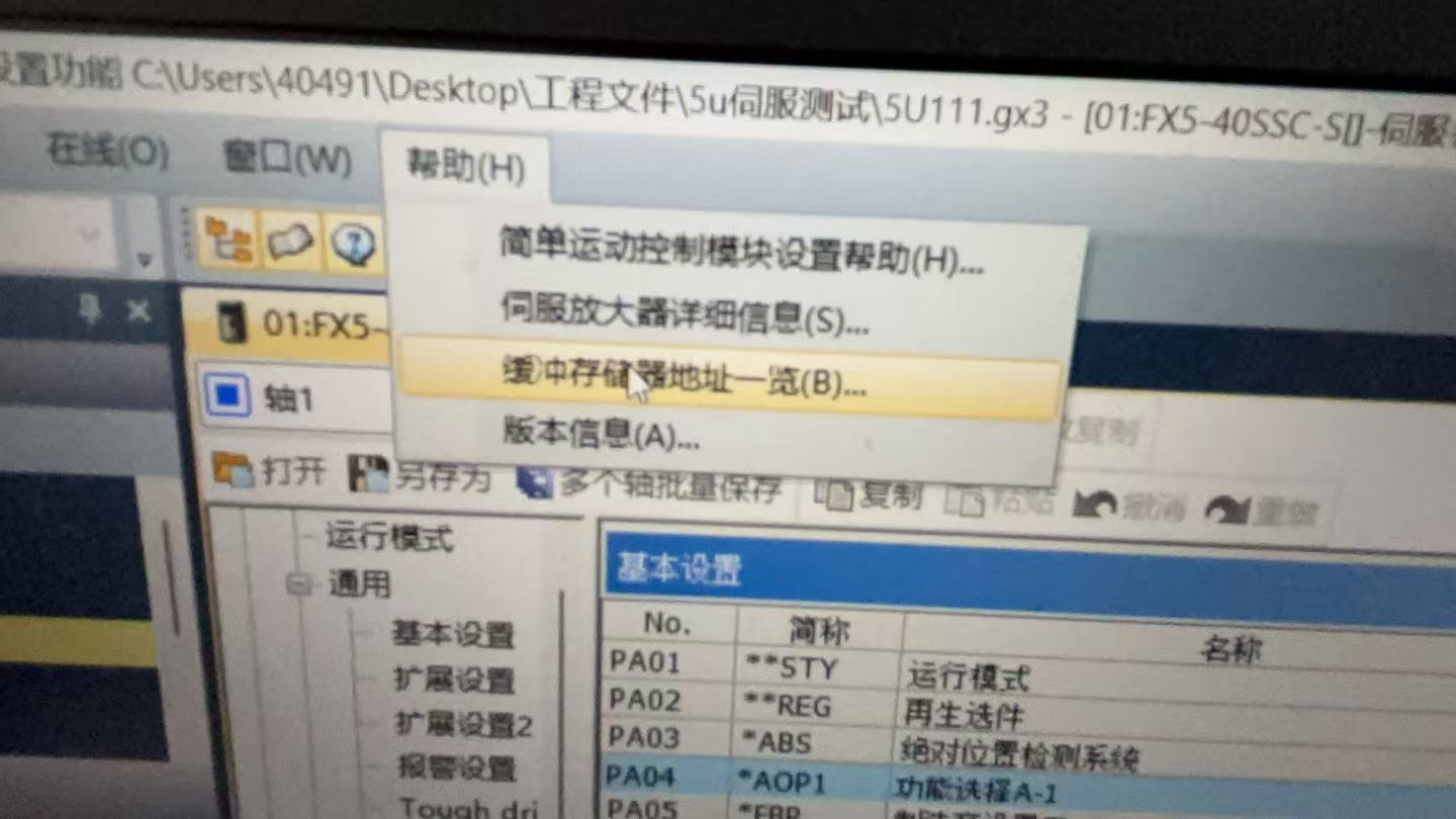

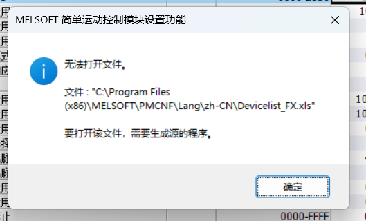

三菱软件的帮助定位模块一览打不开了 各位大佬应该怎么解决这个问题?

看看文件是否在提示的路径下,
如果有,可能是你的OFFICE表格的软件出错了.
是的我的表格软件有问题 谢谢大哥
