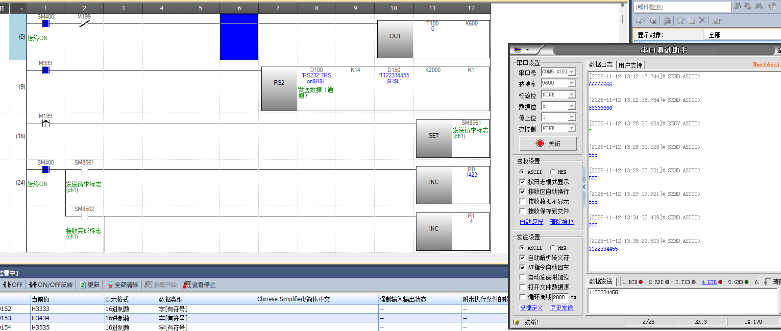

大神们知道为什么吗

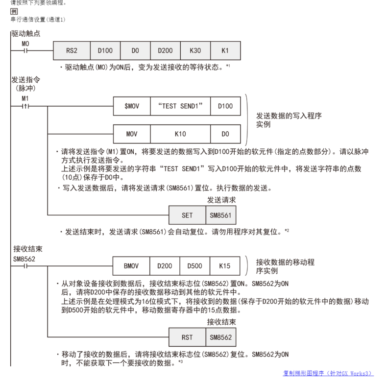

是一定要在发送前给发送地址赋值,不能一次赋值?还是RS2指令前只能用M0  发送用M1 ?还是我一定要跟它说明书一样的格式?

SM8561置位发不出去?

5楼  发表于: 2025-11-14 09:10
是的,R0有累加。

6楼  发表于: 2025-11-14 09:23
你收2000个数据 没有收完吧  RS指令一直处于接收的状态了

7楼  发表于: 2025-11-14 09:33
收完了,完成标志位累加了。
引用第6楼wangnaizhi于2025-11-14 09:23发表的  :

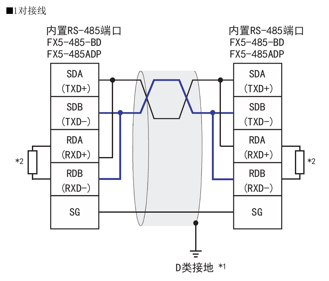

8楼  发表于: 2025-11-17 09:25
引用第5楼shenyuan于2025-11-14 09:10发表的  :
是的,R0有累加。
怀疑是接线的问题,FX5U的485端子是422版的也就是全双工的485,平时用的485是半双工,要把SDA、RDA短接,SDB、RDB短接

9楼  发表于: 2025-11-17 09:28
都短接了,我都怀疑是PLC本身硬件的问题,打算换个PLC测试下。
引用第8楼yeemoon于2025-11-17 09:25发表的  :
