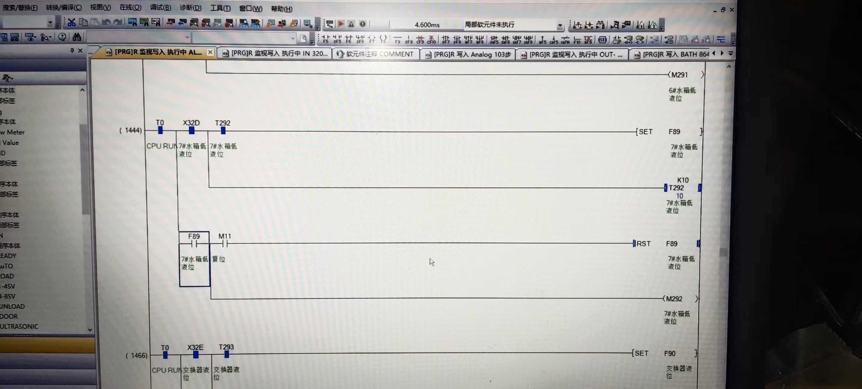

小弟这段程序问题出在哪?为什么F89没有置位。其他地方都搜了 ,没有 RST F89的地方

同一个扫描周期,你先set了 F89,F89接通又复位了F89。所以一个扫描周期的动作就是set→rst,结果就是一直rst

F89是不是还有哪里复位了,再者程序也不是这样写,自已复位自已的程序本来就不稳定

找2个没有使用的D寄存器
添加在红色的部分、监控看回路导通没有呢

感谢回复,找到原因了
