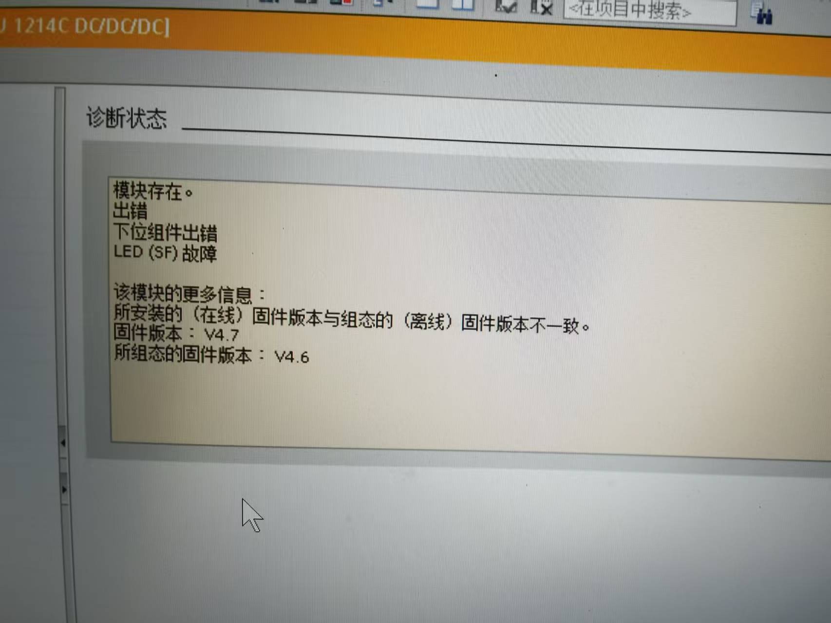

各位大佬 刚调试个1214DC/DC/DC 新买的PLC 固件版本是V4.7 我的博途V18里最高才V4.6。下载程序后报错, 诊断为版本不匹配。那位大佬有升级文件 给分享一个 谢谢了!

我在网上搜了一下,说是V18最高只能到V4.6的固件版本。CPU 版本是V4.7的话只能用博图V20编译。不知道是不是真的。哪位大佬给指导指导。非常感谢!下图就是我现在遇到的状况

好吧 我找到V4.6.1 的固件了 分享给大家。我准备把CPU降到这个版本再试试

PLC能降级吗
