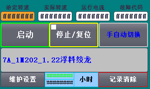

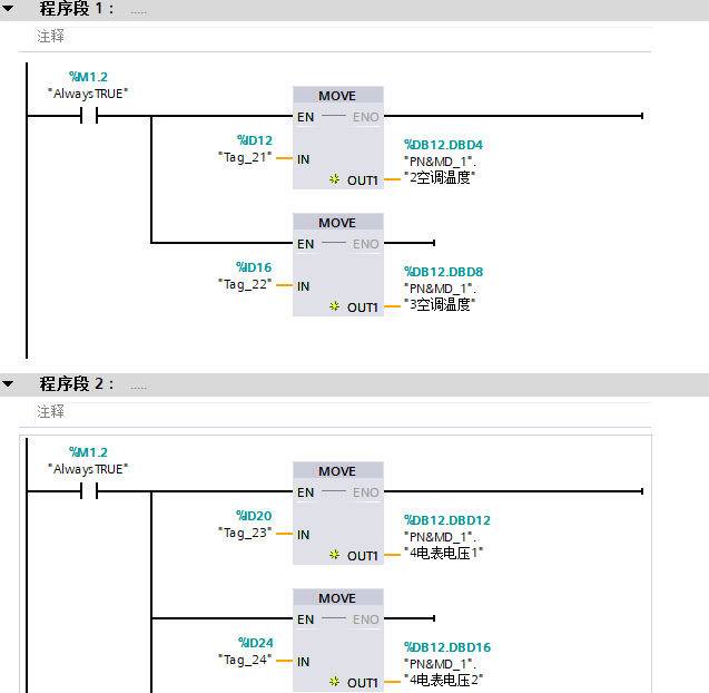

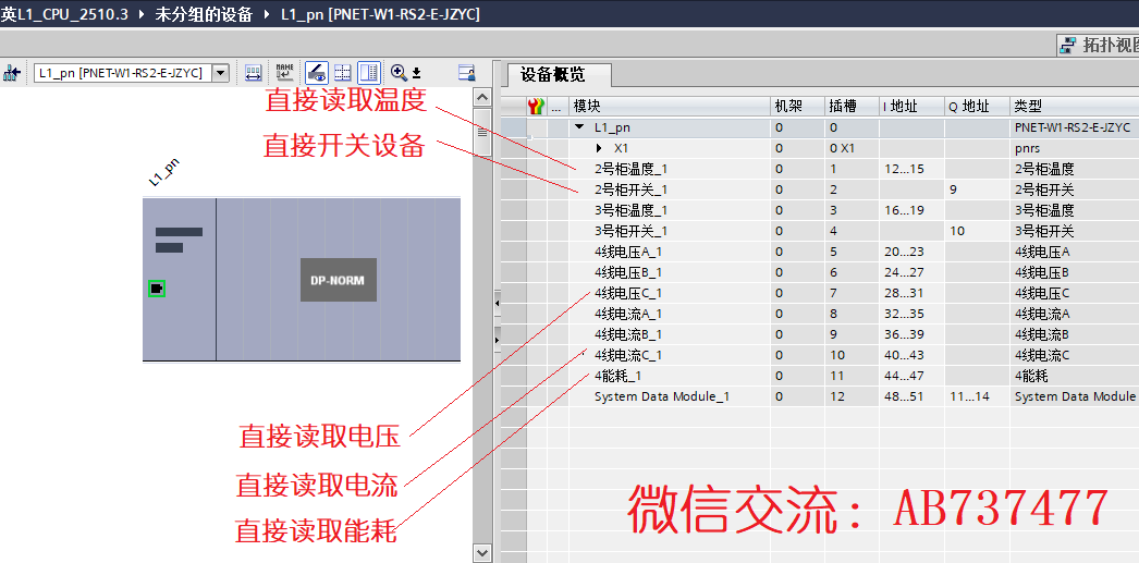

自动化设计经验分享——MODBUS简化
       PN(profInet)通信很方便,但很多时候业主预算低,又想用给变频器写入运行转速、读取实际转速、读取运行电流、读取变频器状态、启动/停止/复位变频器。如果用自带的MODBUS进行传统轮询,程序编写复杂、繁琐。最近研究一个不需要轮寻和MODBUS读写指令,跟PN从站一样直接读取写入显得很轻松,项目上百个仪表变频器也可以实现。配备一个PN&MD方案仅仅需要880块钱,跟一台变频器带PN价格差不多,一个项目用这个方案就省了好几万块钱。
