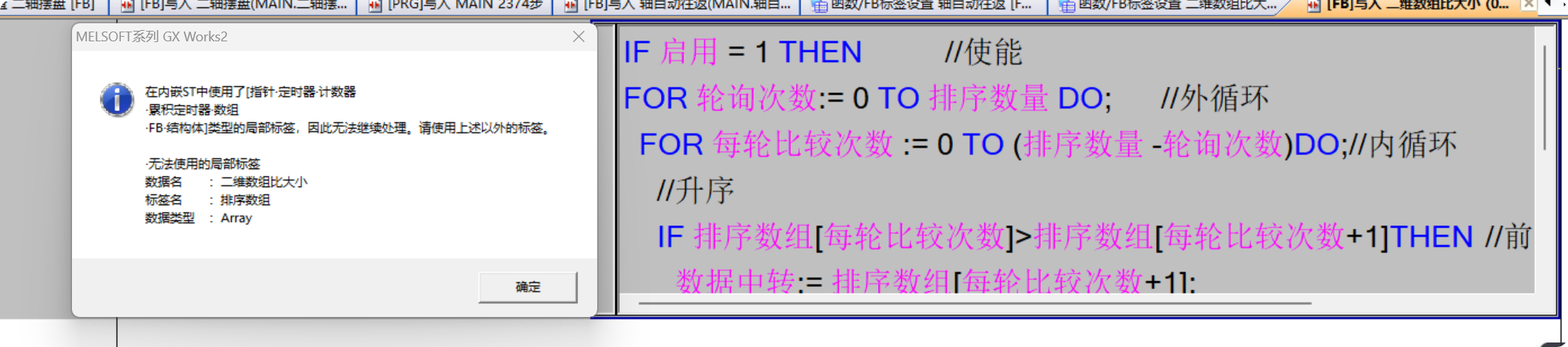

我照搬论坛里面的数组排序FB,从GX3转到GX2,J结果好像无法编译成功,应该怎么解决呢

查了一下论坛关于数组的问题,算是解决了吧,在全局变量那里创建了数组

半残ST。别折腾了
