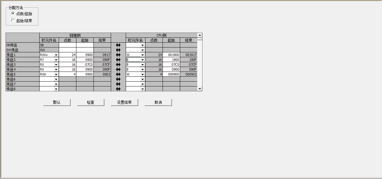

三菱CClink IE fild 远程通讯的 RWr(读取链接寄存器) RWw(写入链接寄存器)如果我是从站 RWr 指向的链接是主站写入的数据还是主站读取的数据呢?

RWr 是主站读 RWw主站写
