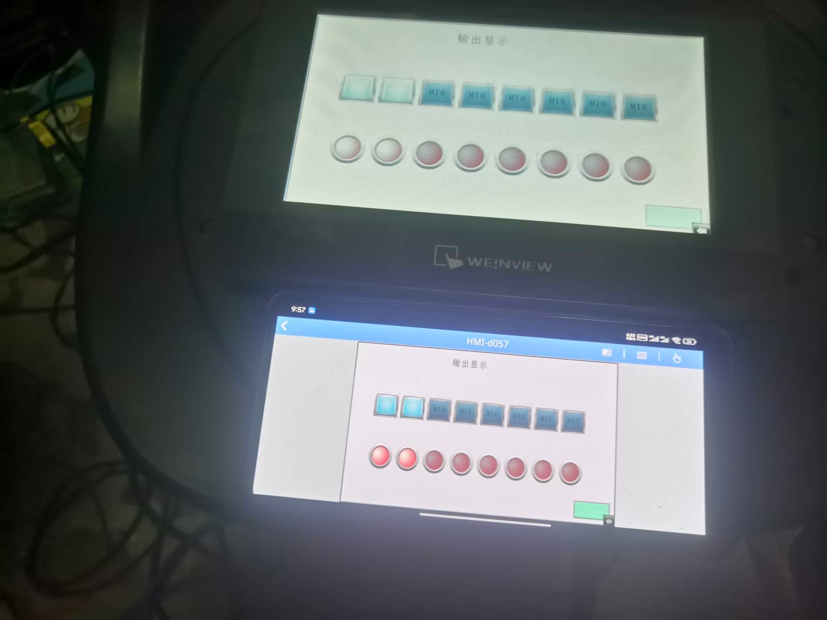

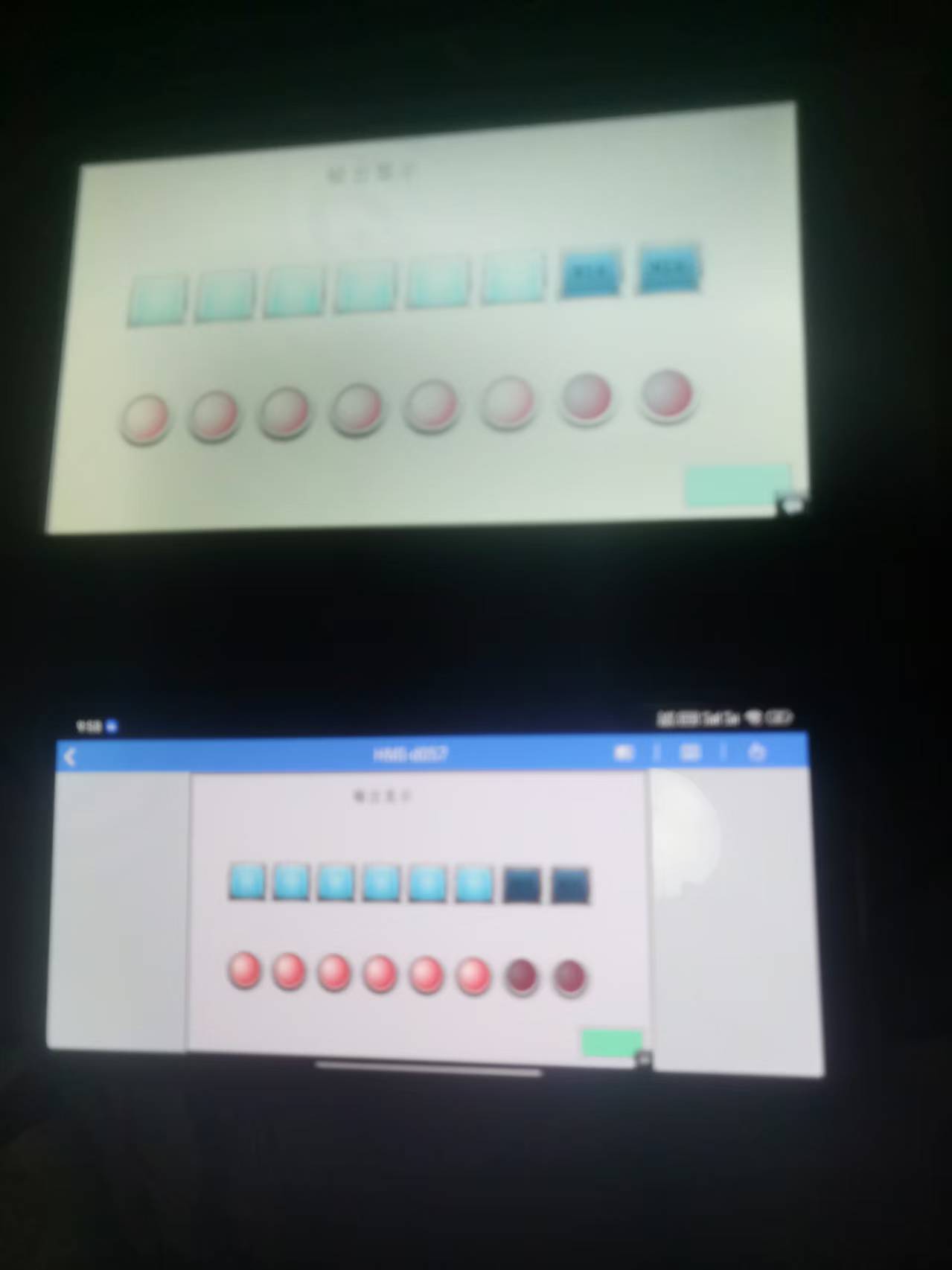

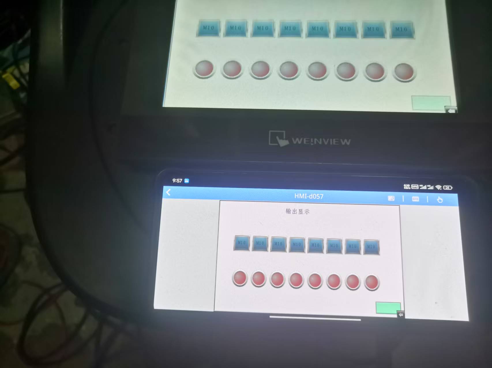

我用了威纶通TK8072IP触摸屏测试了一下远程,手机电脑者可以操作,反应速度 快,远程下载串口穿透PLC方便好用

引用楼主herenfu于2025-11-05 21:16发表的 威纶通EasyAccess好用 :
威纶通这个功能要收费的,2016年申请了一个免费的ID,但只能绑定用1个屏
