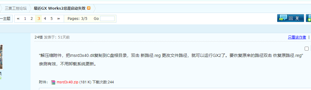

打开三菱PLC编程软件GX Works2提示系统起动失败,请重新起动Windows

求解??重起也不行

要把WIN11最近的更新卸载掉。
应用Windows 11更新程序后,MELSOFT产品无法安装或运行不稳定时的处理方法.pdf

说的不够全面,旧版本的更新后可以这样做,那是今年刚买的电脑,买来就是新版本呢?没更新,怎么卸载?这时候需要重装旧版本的系统,版本号24H2,搞技术的,需要严谨一点,

H25H2的KB5064081是无法卸载的
这个要如何做呢,莫非要重装系统

这就离谱,系统启动失败,双击gxworks2新建工程没问题,之后可以打开以前的程序,关闭以后再次打开之前的程序有时候可以正常打开,有的时候不行

我已经几乎无损降回了win10,除了SQL有问题,其它软件都是正常的

完美解决

纯纯搬运,原址如下。完美解决win11(25H2)
http://www.ymmfa.com/read-gktid-1787011-page-3.html
msrd3x40.zip

http://www.ymmfa.com/read-gktid-1789985.html
这个软件简单方便解决
