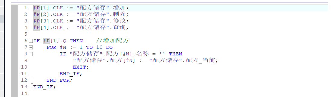

如图是一个配方程序,先调用4个上升沿,但是实际下载进PLC,点击配方增加按钮,P[1]的CLK获得信号,Q点无输出,这是啥原因

语法错误。P[1].CLK:=相当于是给P[1]的输入引脚赋值;实际没有调用P[1]块;P[1](CLK:=)是先调用P[1],然后给CLK引脚赋值。

    明白了,应该写成P[1](CLK:=1)对吗

    没错,对的。

    谢谢大哥,OK了
