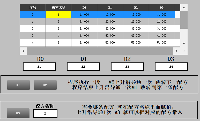

请教下,用昆仑通泰做配方,plc执行完第一条配方程序,接着执行第二条配方程序,第三条第四条.....,这个脚本程序如何做,有没案例截图分享

人家做配方是做数据储存,你做配方是做执行任务?

这个需要做策略

完全可以,不用一条一条的执行,你要哪条就可以提取哪条执行

请问要怎么才能做到呢

大概就这么做,试了一下可以的,你为什么不plc寻址变址呢

大概明白你的意思,我先研究研究,谢谢哦
