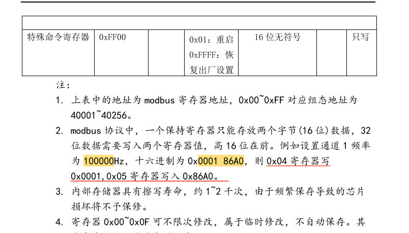

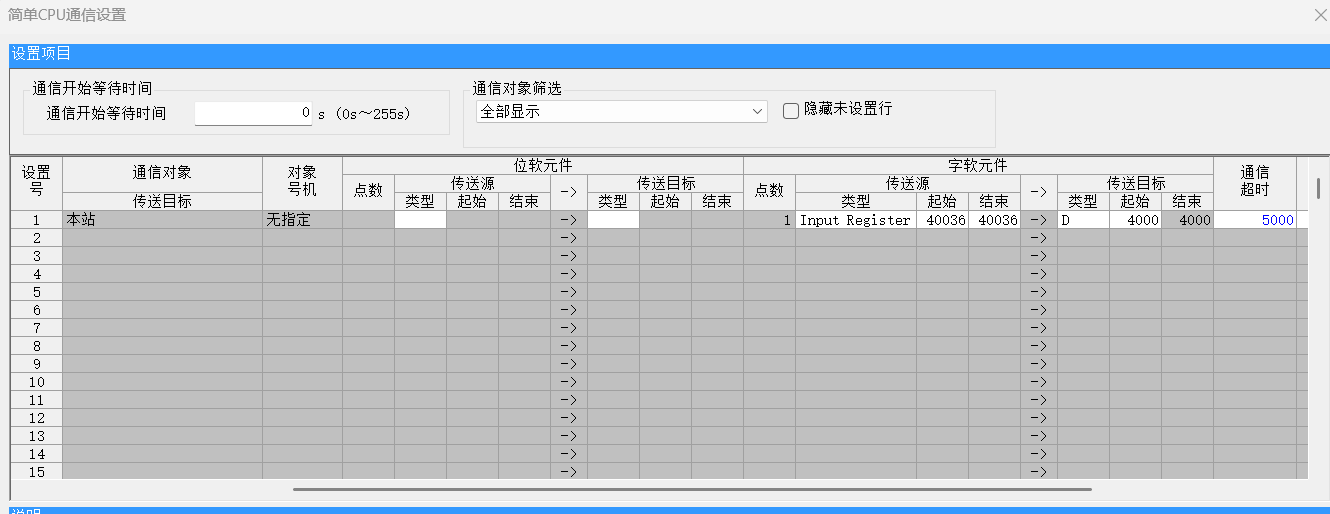

拜求各位大神请问用modbusrtu通信读取一下对应模块的0X22用RJ71C4这个简单通信应该怎么读对应地址
