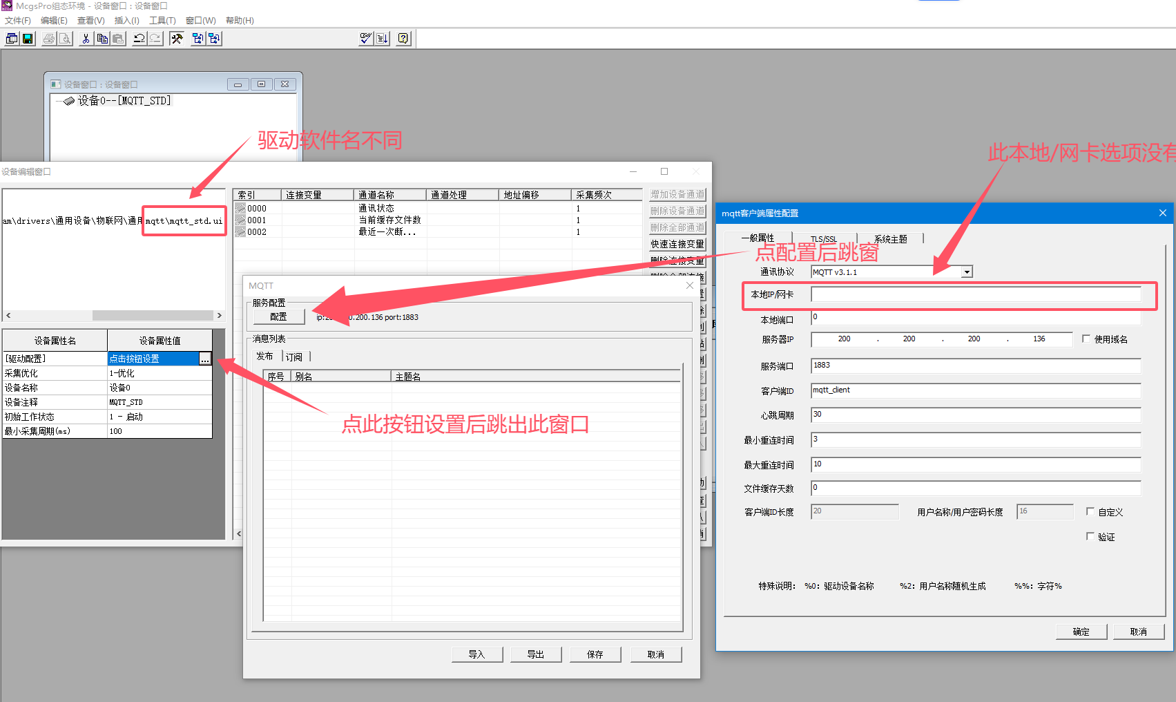

比如MCGS带WIFI功能物联网屏所使用的MQTT与不带WIFI功能的物联网屏所使用的MQTT在参数设置上是不一样的吗?

应该是一样的吧

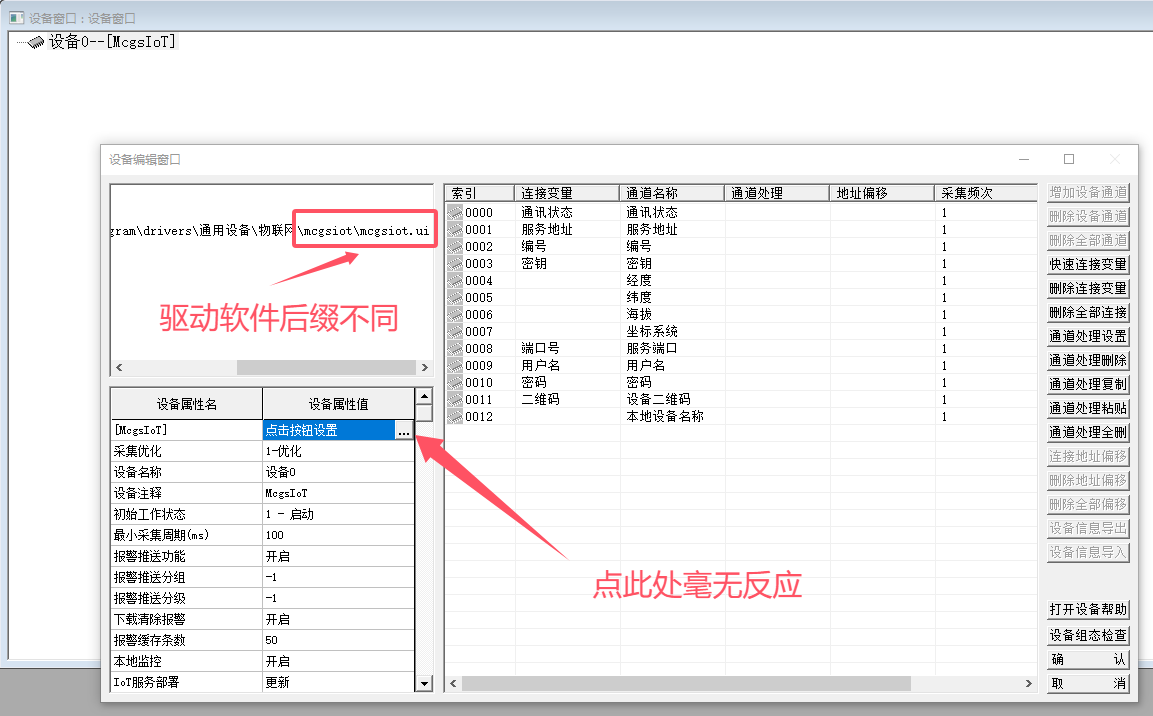

这两个驱动功能都不一样。IOT 给工程师远程调试用,是MCGS免费开放服务平台提供给工程师用。MQTT是配置远程控制用的。

    继续请教!物联网屏穿透功能需要如何设置?因为屏通过485连接至PLC,现在需要通过屏的穿透功能给PLC下载程序。

    我也没试过485的,你试一下设置穿透那里的HMI串口和你触摸屏上设置通信COM口一样,看看行不行。
