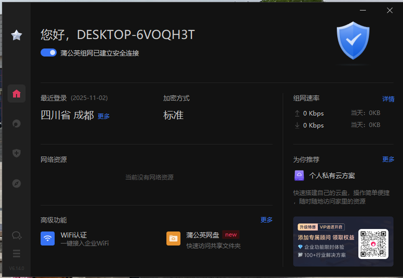

我在用FX5S或FX5U,想远程修改PLC程序或触摸屏程序,用什么方式好?最好4G+WIFI或手机热点能兼容,蒲公英路由器或有人路由器还是。。。?每年费用多少?如果能上云做远程监控最好,我的V 是87656433,后续大家可以交流一下

先在目标地装一个蒲公英路由器。本地PC装:
或本地也装一个蒲公英路由器。
手机上装一个蒲公英管理APP。
打开编程工具,连接目标地的PLC地址。即可通讯。上传下载监控随便。
只要在目标地局域网内的网络设备都可以访问。

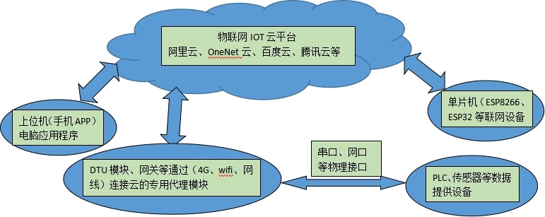

    了解一下物联网的原理就行了,远程下载只用透传的最基础功能。
    https://www.bilibili.com/video/BV1GX4y127Ym/
    远程控制原理

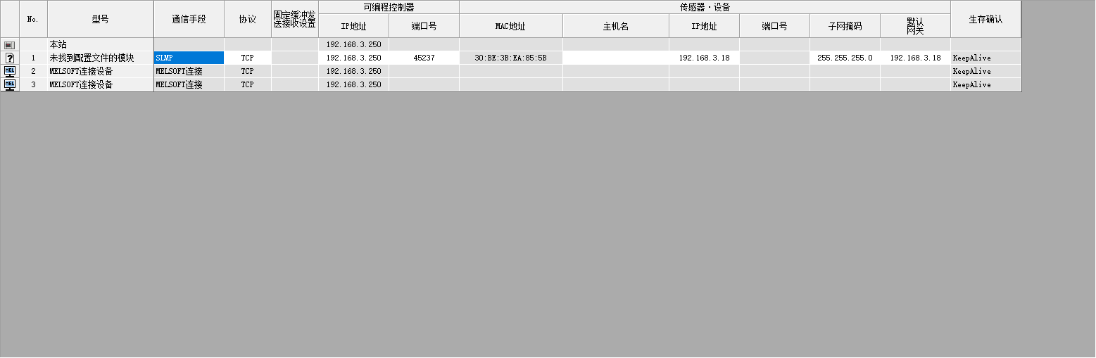

    11楼  发表于: 2025-11-06 09:08
