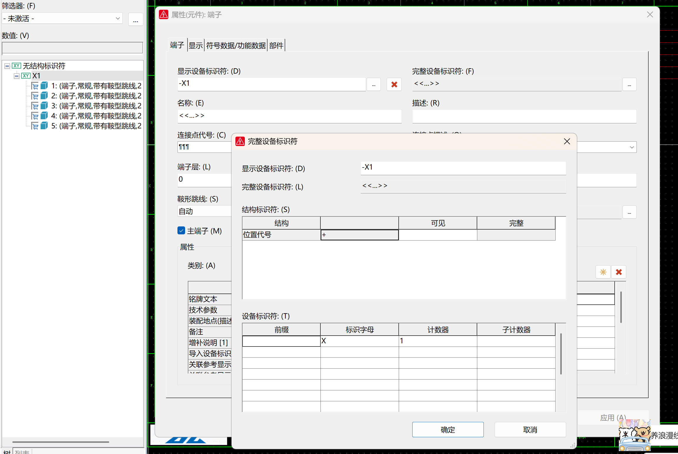

Eplan新建端子排功能,为什么没有高层代号?

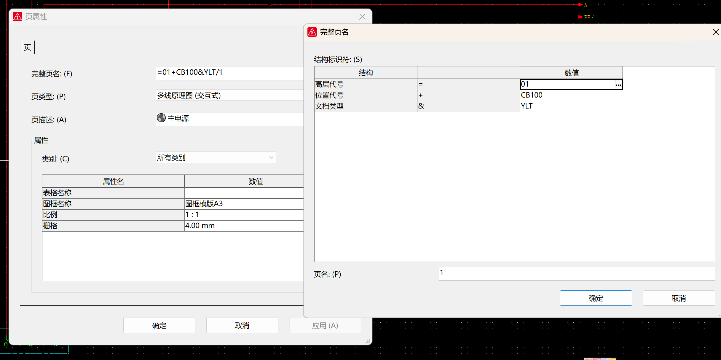

截图里可以看到,新建端子排的页,是有完整结构的。
结构标识符管理中,高层代号 位置代号的设置也是正确的。
在导航器里,端子排属性却没有高层代号。
有遇到过这个问题的朋友吗?

截图里,没有高层代号 这一栏。

就是这张图

奇怪,我导入的网上下载的部件 系统里的断路器,都有完整的结构标识符,就端子排没法定义完整结构。

发表于: 2025-10-31 13:51
我查看了系统自带的两个项目,发现也端子排的完整结构名称里,也没有高层代号。看来这个版本的eplan就是这样的。

发表于: 2025-11-01 10:41
项目要启用高层代号才会有的。
