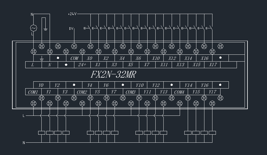

楼主  发表于: 2025-10-30 15:54
请高手指点

1楼  发表于: 2025-10-30 16:00
可以参考

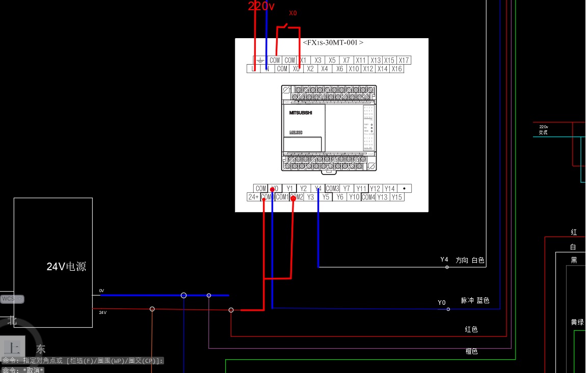

7楼  发表于: 2025-11-17 07:49
引用第6楼weisongyuan于2025-11-17 05:41发表的  :
[attachment=316025]
谢谢师傅

8楼  发表于: 2025-11-17 08:05
参考1楼的,也可以看看手册,上面也有介绍怎么接线

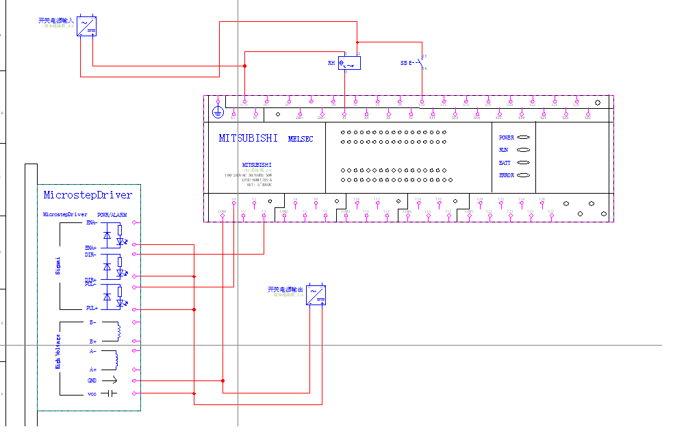

9楼  发表于: 2025-11-17 08:25
上面S/S接+24,下面com串联-24
