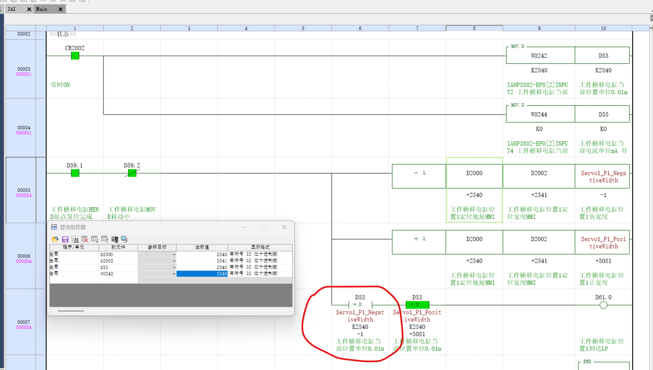

有哪位大佬知道什么原因呢,,这红色圈出来的地方始终不导通 ,软元件监视值也是正确的,实际梯形图中,D53就是比它小 ,不导通
附件是测试程序

肯定不通啊,下面的值是-0.1你使用,无符合比较就行了

.D是32位无符号数
.L是32位有符号数
应该用.L

真是马失前蹄了,上面运算都知道改成L,下面就不知道 谢谢 今天钻一下午牛角尖了
