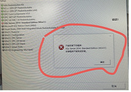

在安装WinCC V7.4 SP1 ASIA版时,到安装SQL这一步时出现报警,不能正常安装,请各位专家指点下,如何解决。
(WIN10 64位也重装过了,防病毒相关的也关了,也是以administrator安装的,C盘系统保护也关了)

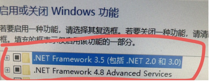

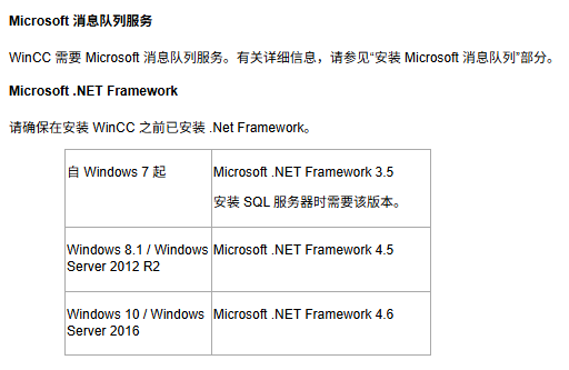

.net framework也需要启用。实在不行可以使用Windows7系统,或者更换高版本WinCC。
https://support.industry.siemens.com/cs/mdm/109746335?c=93959241995&lc=zh-CN

Framework我装了。
