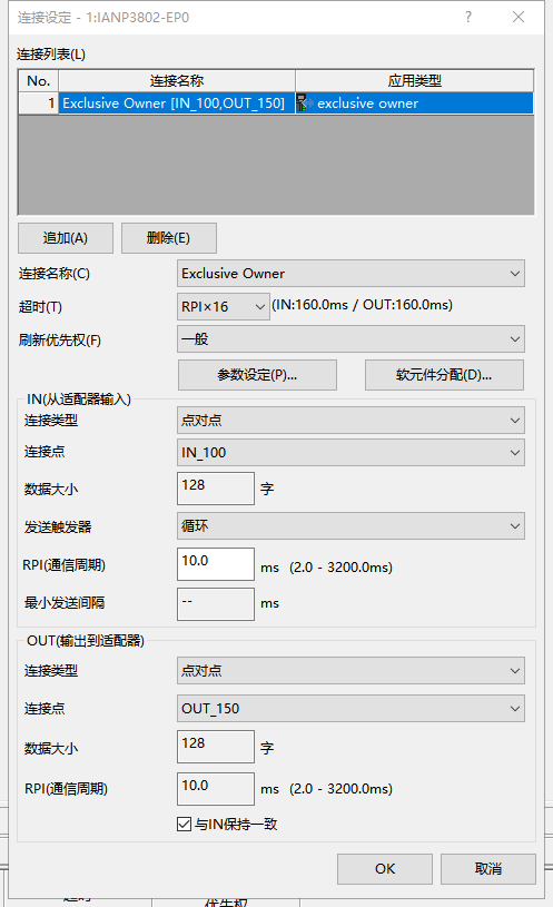

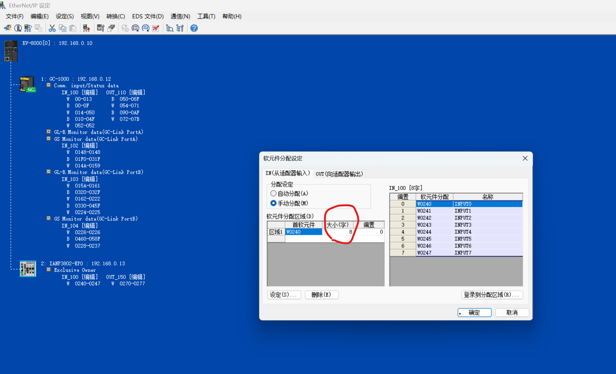

各位大佬早上好
     小弟  第一次基恩士KV-STUDIO软件    PLC KV8000和IAI电缸网关RCON-GW-EP-FU1走EIP通讯
但是在配置过程中,发现它这个软元件分配区域大小是固定8字,我重新安装了EDS文件也是同样的
我想知道的是,因为我的电缸有3个,我是从W240起始配置的软元件,它需要排列到W26F才能结束
但是这里不能选择,是不是说这里固定8字不会影响使用W247后到W26F的地址,只是这里不能 改变而已

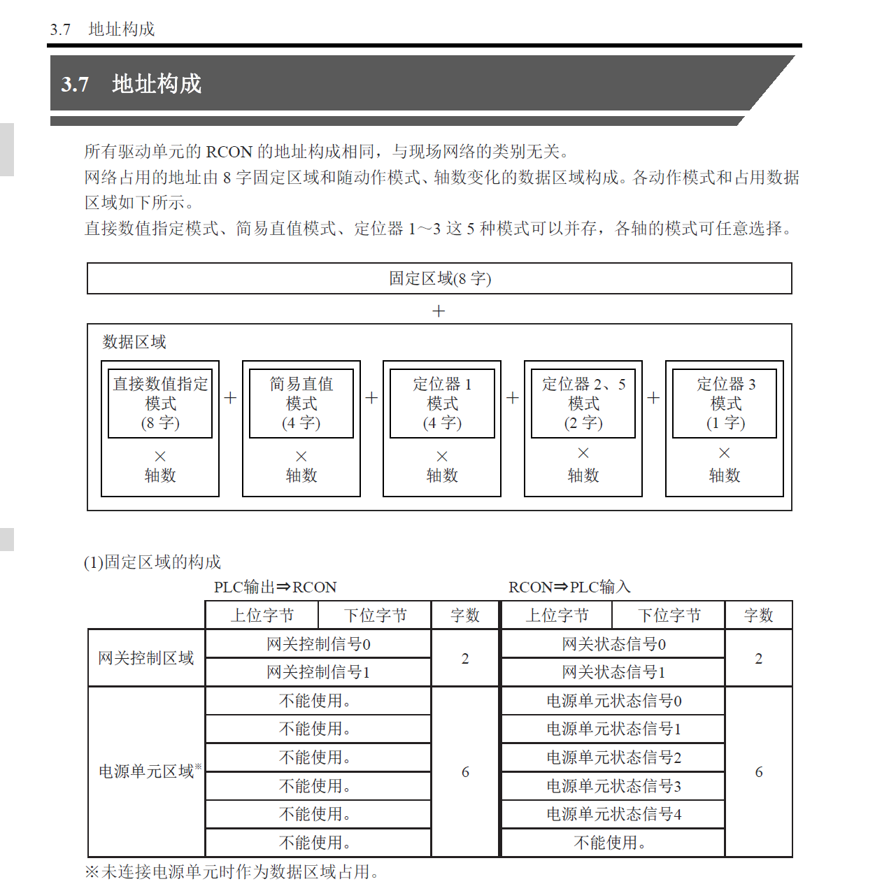

估计是,我在他们官网重新下载安装了依然是一样的,只能回去的时候联系下厂家了,
引用第2楼冠军欧洲于2025-10-27 13:04发表的  :
是不是EDS文件有问题,找IAI厂家确认一下

只有一个网关,一个网关带3个轴,拖3个出来就不正确了
引用第4楼lct0502于2025-10-27 16:03发表的 Re:基恩士KV-8000控制IAI  EIP通讯难题 :
文件拖拽3个就行了

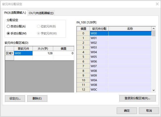

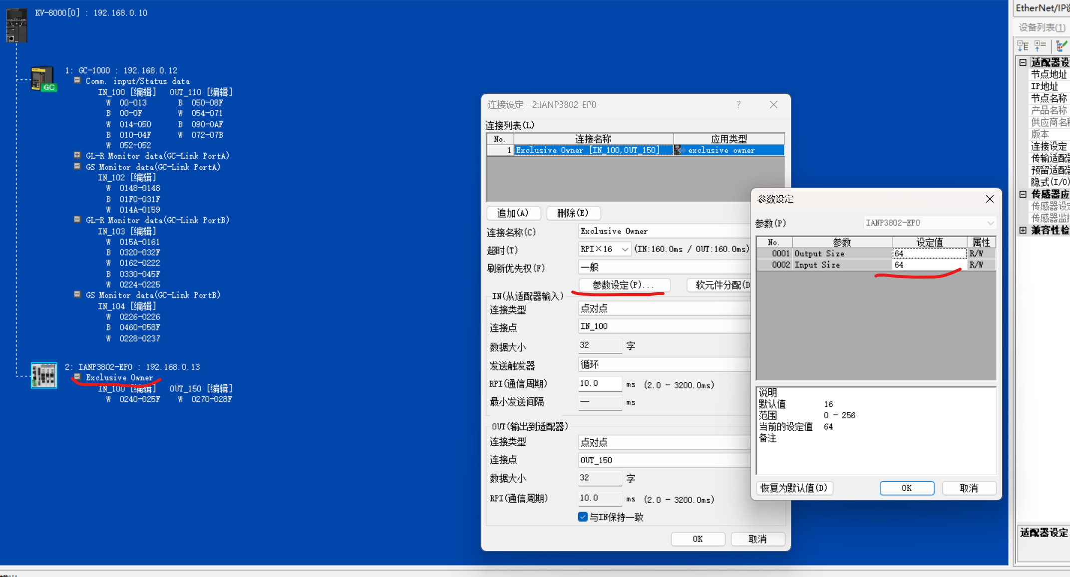

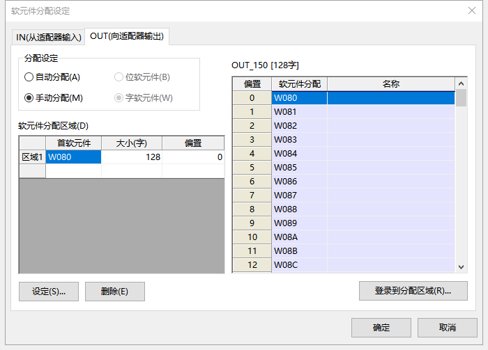

    引用第7楼aihongmei13于2025-10-29 08:17发表的  :
    希望对你有帮助
    非常感谢  第一次用基因士  太困难了     谢谢帮助我已经长到它了
