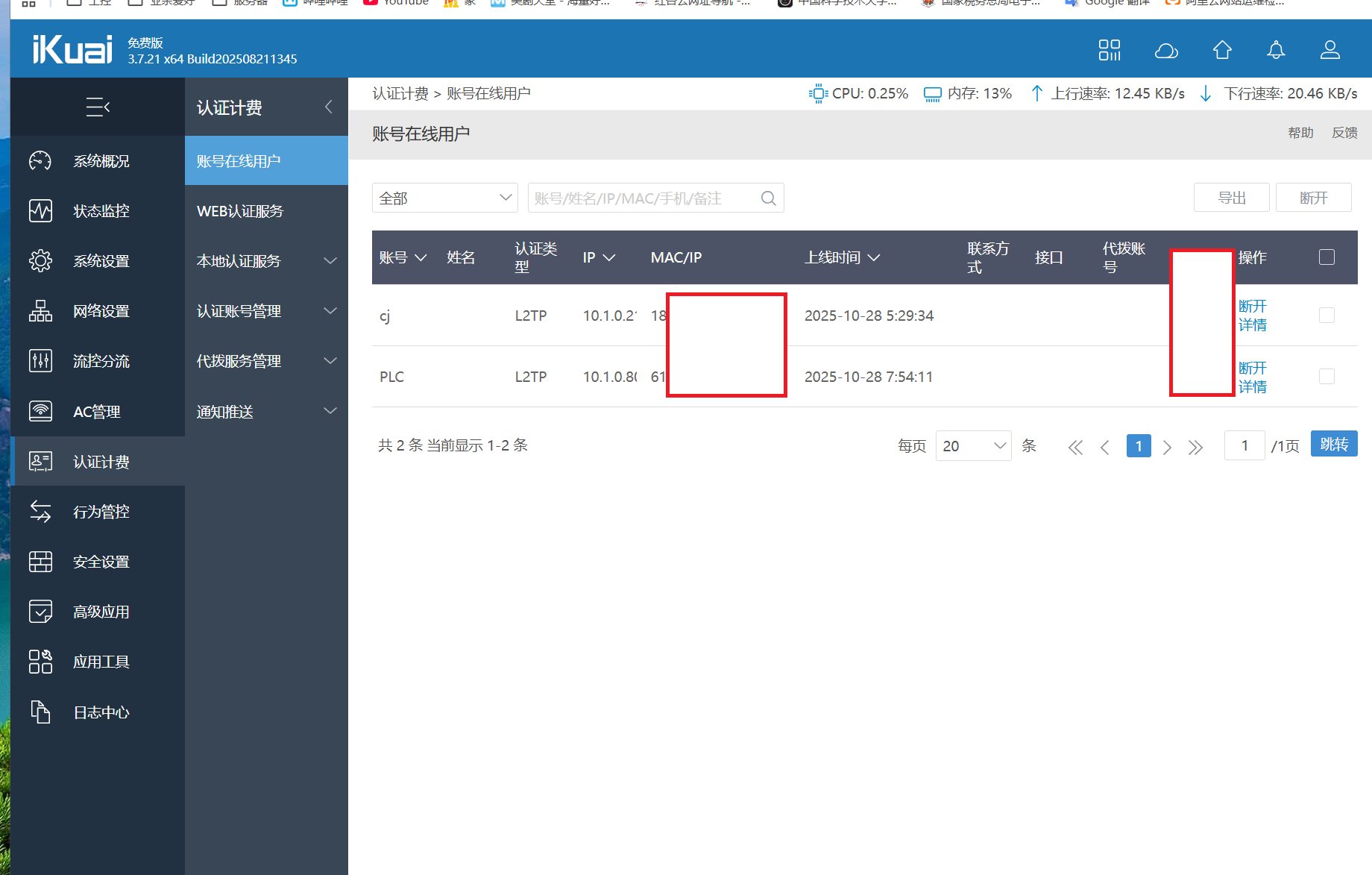

我自己用路由器刷的,接入客户WIFI,然后链接到家里VPN服务端,家里路由器做个静态路由就可以,HMI,PLC必须是网口的,
下面那个链了一年了,在武汉,我也难道让客户拆,K2P刷老毛子,30块一个
