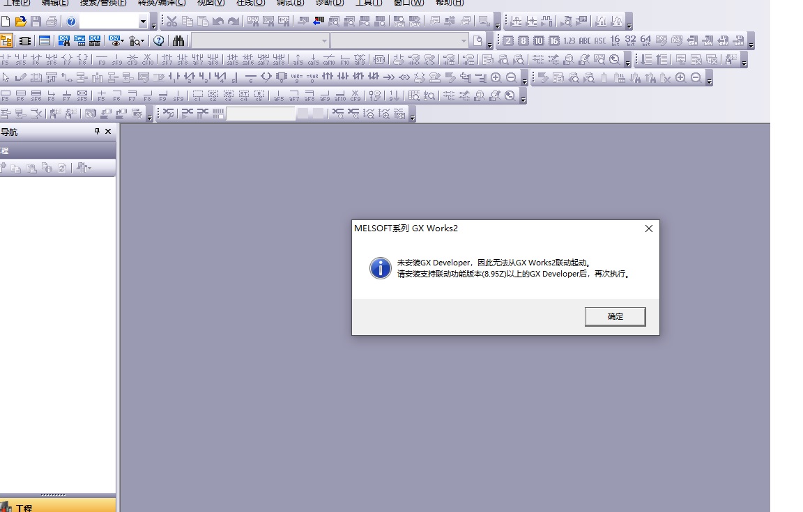

GXWORKS 2 在win11起动不了gx developer?什么原因?

1楼  发表于: 2025-10-23 10:07
1.你电脑里面没有安装developer
2.你的developer版本低了

2楼  发表于: 2025-10-23 10:10
引用第1楼乐菱科技于2025-10-23 10:07发表的  :
2.你的developer版本低了
developer,安装GXWORKS 2 不是一起安装到电脑里面的吗

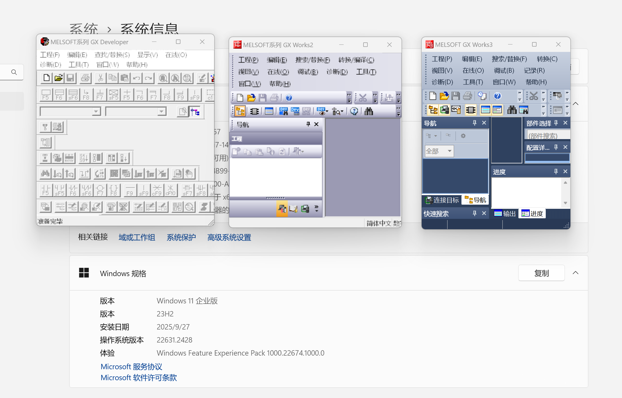

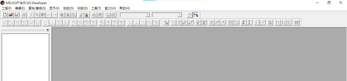

3楼  发表于: 2025-10-23 10:28
指的是早期的GX Developer
你要開的應是更早期的PLC檔案吧
這套是另外安裝的,沒有包含在WORKS2

4楼  发表于: 2025-10-23 10:35
引用第3楼小侯于2025-10-23 10:28发表的  :
[attachment=315472]
指的是早期的GX Developer
你要開的應是更早期的PLC檔案吧
谢谢指导!

6楼  发表于: 2025-10-24 09:20
其实就是WIN11升级了   GX2受影响用不了   我的也是用不了..台式机WIN7上的就还可以用....现在也头大,关键系统更新1个多月了,覆盖了不能卸载那个有影响的更新了。

7楼  发表于: 2025-10-28 13:42
我的也是GXWORKS 2不能用了GXWORKS 3还可以用,卸载之后要安装都装不了。真是着急的没右办法

9楼  发表于: 2025-10-28 16:51
最近遇到好多人都是windows系统升级后三菱编程软件都打不开,多大是windows更新造成的,卸载之前的更新,重新安装软件就可以解决

10楼  发表于: 2025-10-30 09:53
引用第9楼weir123于2025-10-28 16:51发表的  :
