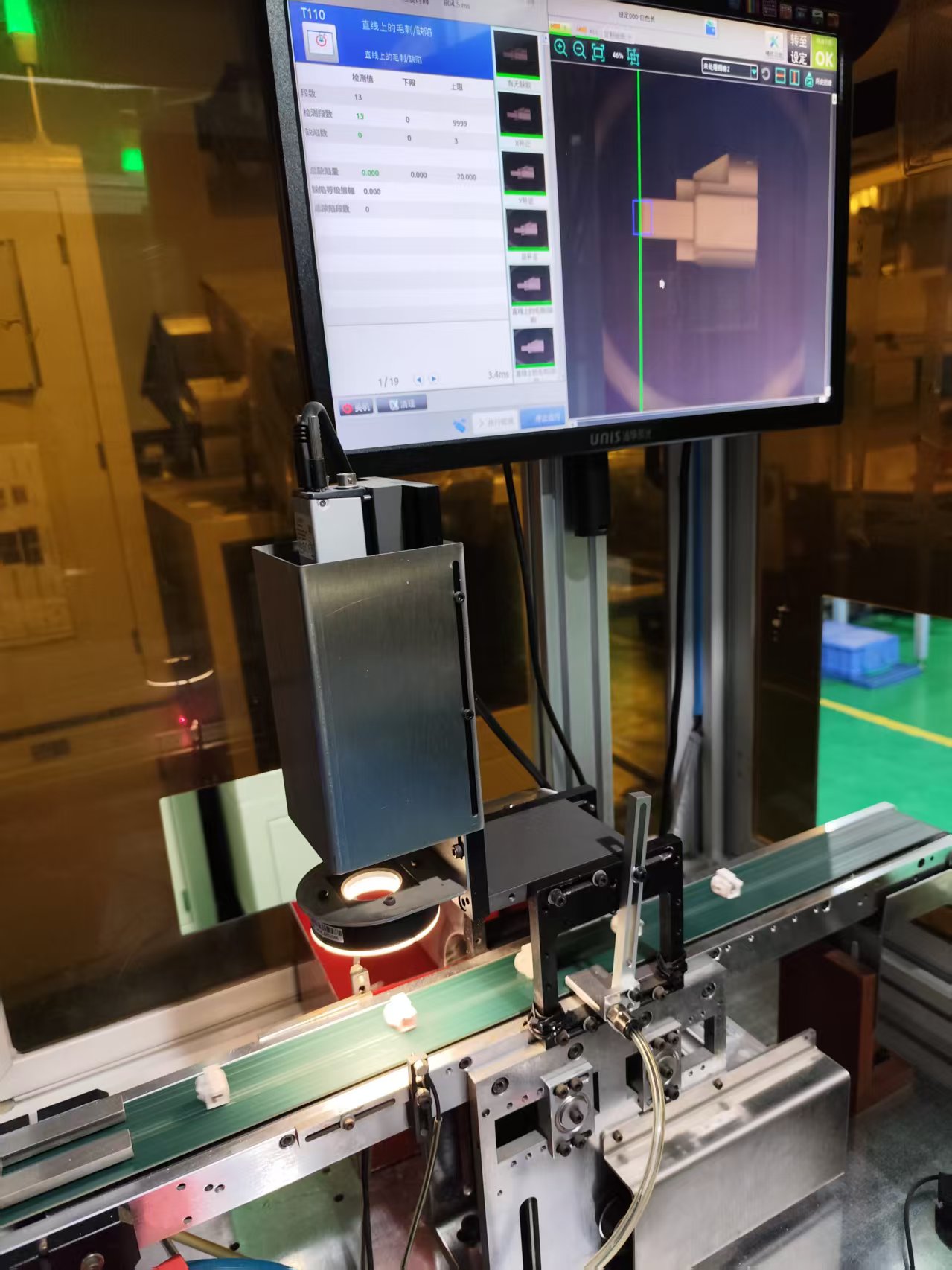

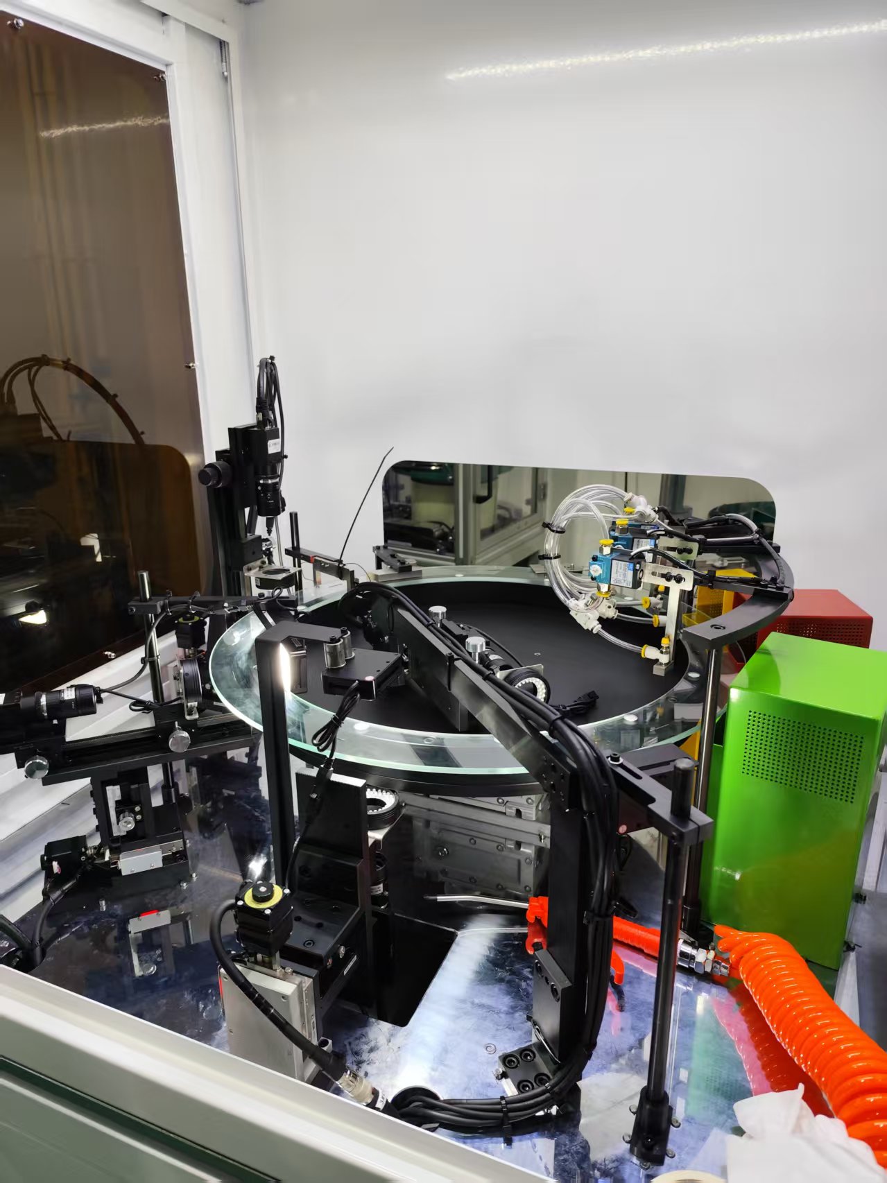

最近搞了2台玻璃装盘CCD自动检测机,就是转盘在一直转的情况下CCD拍照。
1935807118
发帖数量: 688 个
工控威望: 882 点
下载积分: 2273 分
在线时间: 338(小时)
注册时间: 2013-05-03
最后登录: 2026-06-12
查看1935807118的 主题 / 回贴

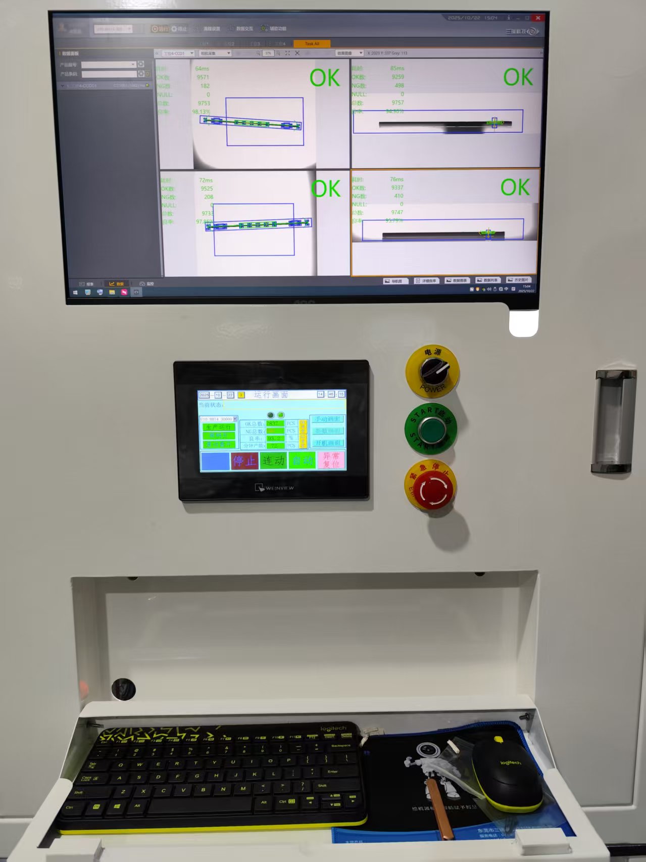

15楼  发表于: 2025-10-22 15:00
每个相机都有个步进控制移位对焦距,这台机是通用多款产品,每次切款只需要在触摸上选择产品名称即可,目前来看没发现有什么bug.
1935807118
发帖数量: 688 个
工控威望: 882 点
下载积分: 2273 分
在线时间: 338(小时)
注册时间: 2013-05-03
最后登录: 2026-06-12
16楼  发表于: 2025-10-22 15:10
我们不是设备厂,是做电子产品的,大部分机台都是自己做,所以外观方面做的很一般,见笑了。

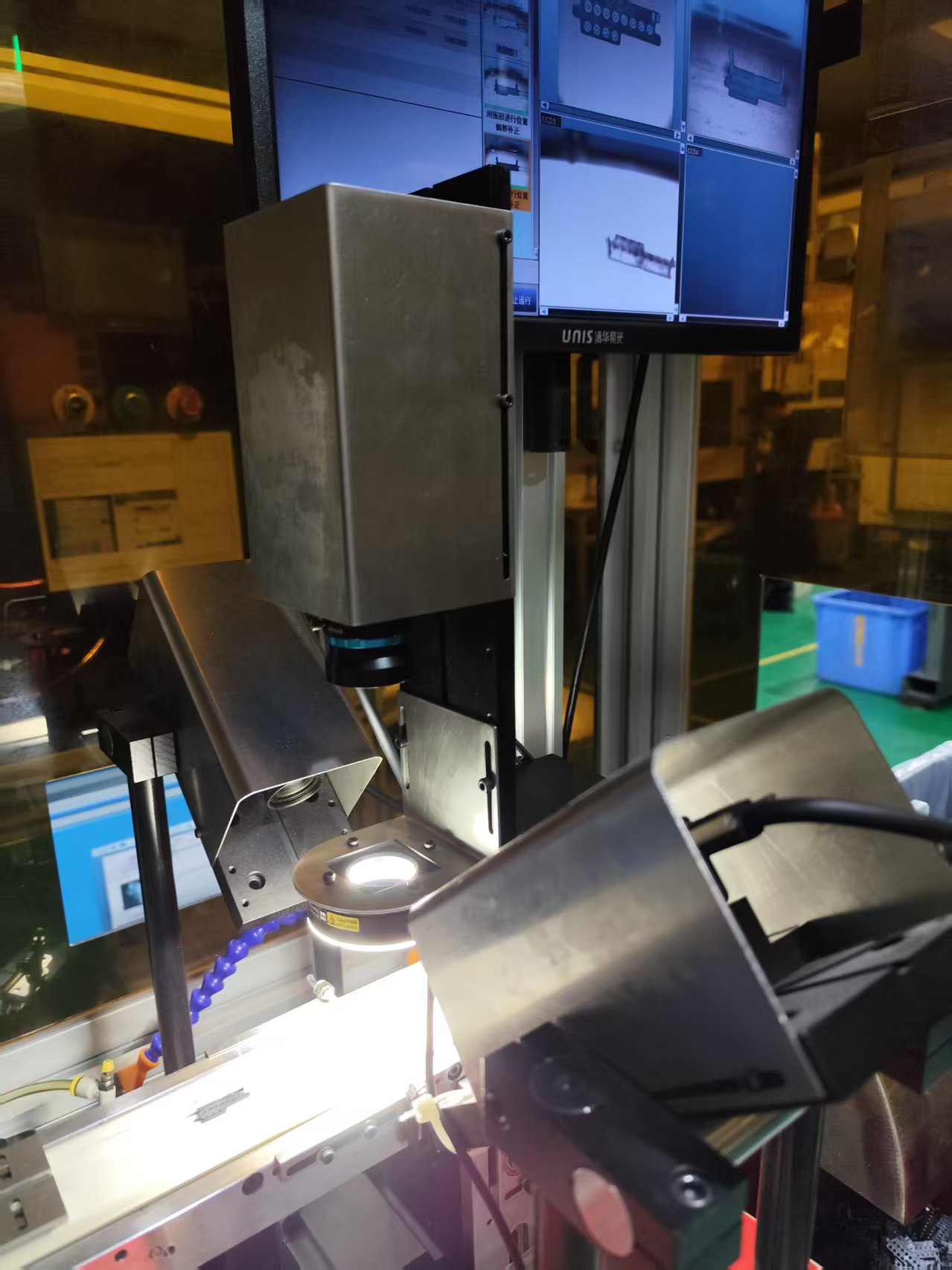

这是早几年做的2台传输带飞拍小机台
