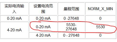

1200PLC,信号模块是0~20mA模拟量,实物提供的模拟量是4~20mA,那程序中的MIN是写0还是5530?,max肯定是27648了

自然是5530了

27648 / 20 * 4 = 5530

y=kx+b 模拟量都差不多

这个要看你组态模拟量模块下选的是电流范围是4...20还是0...20,如果组态的是4...20和你的实物一致,MIN是以0开始的,如果选的是0..20和你的实物不一致,MIN是以5530开始的,不管选的组态是哪一个,MAX为27648,
建议你用的时候测下零点是多少,对比下,一般都会有波动,要加偏差校正

可以是0

好像1200里都是0,没有5530
