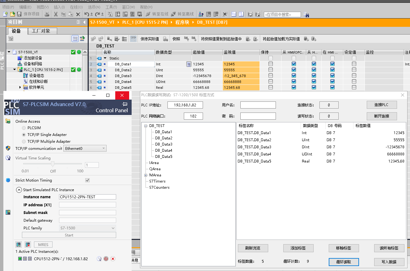

西门子S7 PLUS协议,支持标签方式读写PLC数据,能浏览到PLC中所有标签、块以及结构体的信息,支持加密访问。
如下图:
   WinTcpS7_PLUS.rar (1432 K) 下载次数:173

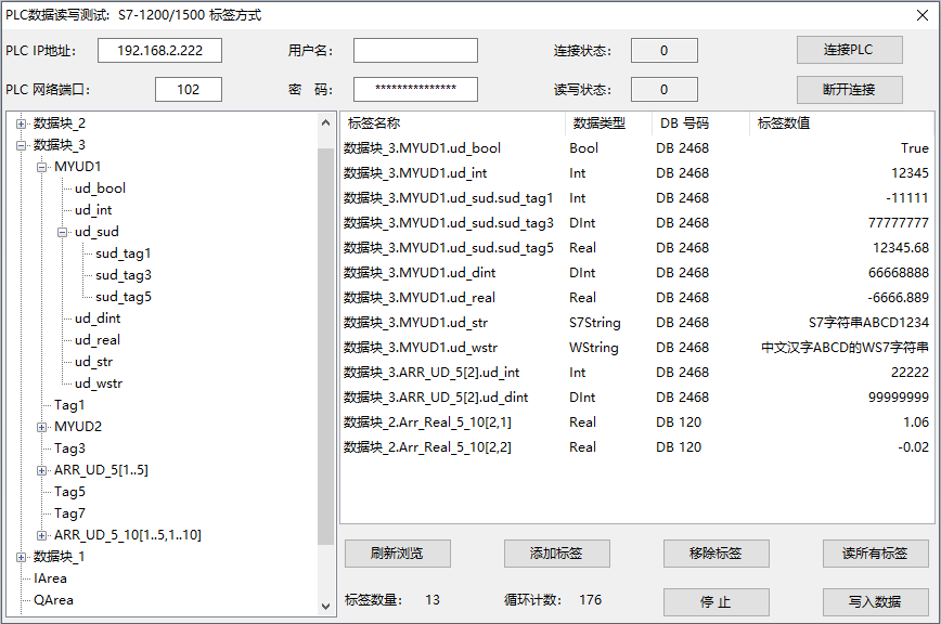

    我测试了一下,plc无法连接上

    9楼  发表于: 2025-11-19 18:40
    引用第8楼龙治贵于2025-11-12 09:39发表的  :
    我测试了一下,plc无法连接上
    可能哪里设置不对吧,我是一次成功的,如下图:
