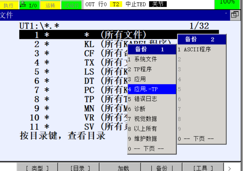

一台FANUC机器人,机器人时LR-Mate-200id,控制柜时I30IB,现在想要进行重新刷系统,仿真软件上有程序,是否可以在仿真软件上镜像备份存到到U盘上面,然后在实体机器人中镜像恢复,还是仿真软件只能导出程序,不能导出整个系统。因为我看到仿真软件上没有镜像备份这个选项

版本问题。

相应的版本,重新刷一下系统了,然后备份的在还原一下

仿真软件镜像备份导入实际机器人不行的,除非你导入之前的镜像备份,自己重新做系统刷选项也有失败的风险刷成砖头。

从相同型号的机械手导镜像文件吧,电脑仿真,只倒过程序,
你要是从仿真把系统镜像成功了,说一下,我也去试试
