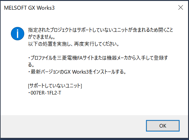

各位大佬 GXwork3打开工程时候,出现下记弹窗。 有知道怎么解决吗? 已经是最新版本的软件了。
提示 不支持的Unit 007ER-1FL2-T

可以发出你的程序
估计是不是缺少特殊模块的软件组件包?

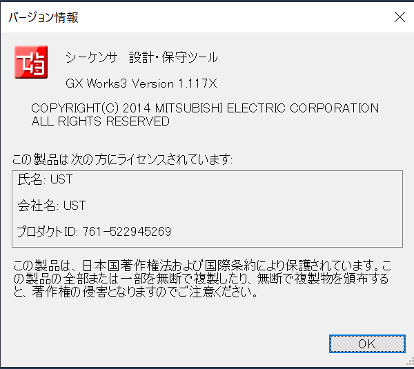

自认为是最新版本的并不一定是最新版本,建议把版本号粘上来。

追加GXwork3的版本号

发表于: 2025-10-20 10:37
不是写的很清楚吗?
缺少007 ER-1FL2-T的配置文件,麻利点去官网下载

发表于: 2025-10-20 17:57
通过网盘分享的文件:sales_fa_meefan_er-1fl2-t_sample_1.zip
链接:
https://pan.baidu.com/s/1WJZJUVrVuqZYoyXaulfY7A?pwd=hpmf
提取码: hpmf 复制这段内容后打开百度网盘手机App,操作更方便哦
谢谢大哥 这个安装后 就能打开了。十分感谢!!
