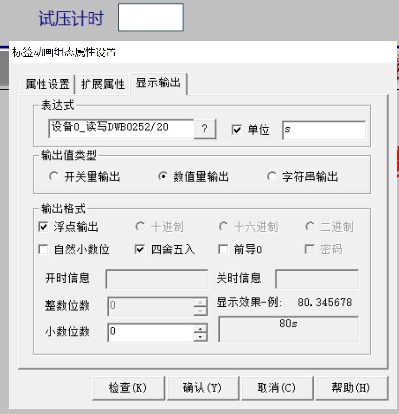

最近接触国产,设备0_读写DWB0262/20,这是昆仑通态触摸屏上的变量地址,请问这个是D262还是D260啊?PLC是三菱FX3U,请论坛的大神们,指点一下,谢谢!

这是上一个地址

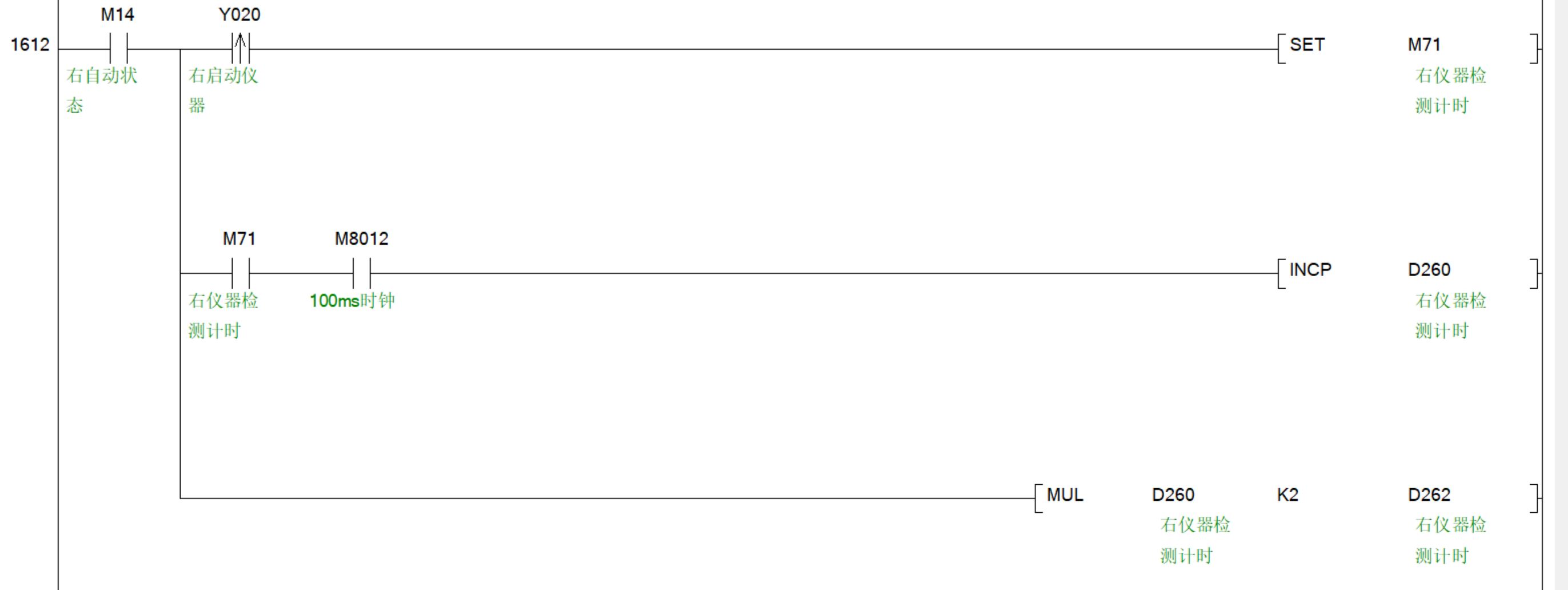

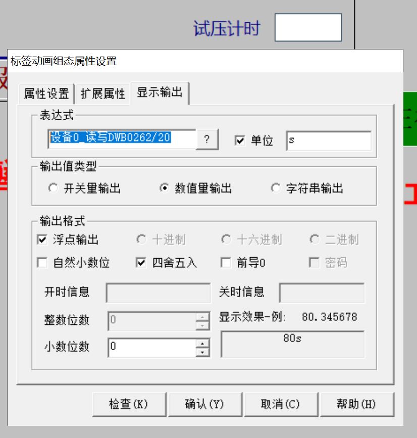

请问大神们,触摸屏上计时显示的就是这个D262的值吗?

D262 除以20 显示

看变量连接的数据通道是什么,有没有通道处理

D262 数 除以20 显示

这个只是变量名,至于它连接的是PLC哪个地址,那要看你设置的数据通道。你设置对应的是哪个PLC地址,就是链接那个PLC地址。不能看变量名推断他链接哪个地址。

只是一个标签,实际底层变量要看程序里映射地址

看看通道里面的地址是多少,这个名称是可以随意写的。或许这个是按照某种规则命名的。
