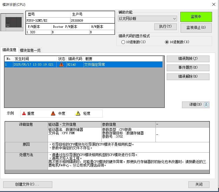

works3 下載程式後出現此錯誤 要怎麼解決?
第一次遇到這問題
版本 1.117X

删除PLC内程序和数据,再下载程序试试

你下载的cpu是新的吗?是不是里面还有程序和参数呢?
