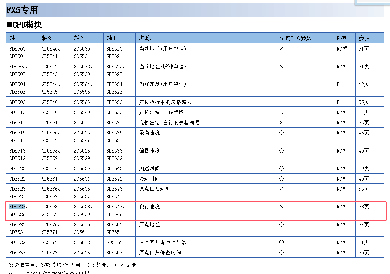

请教大神们,三菱FX5U 回原 加减速设置在哪里?感谢!

好像没专门的参数,可能受定位加减速时间影响

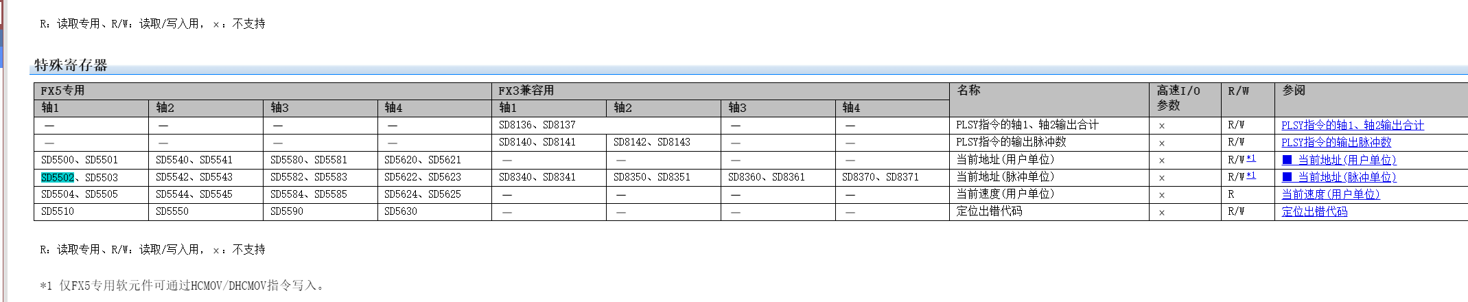

你自己找一下SD5502到SD5542的区间

没有加减速设置

没有加减速

这个是不是你所需要的!
