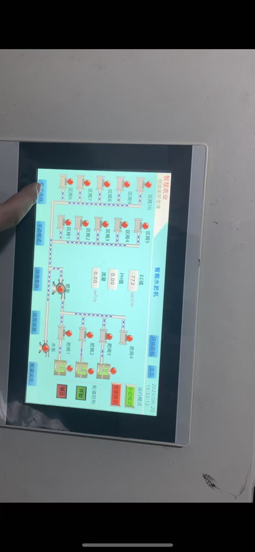

公司有台旧水肥一体机,一直没怎么用现在要使用了,
不能吸肥,打开吸肥泵,Y点不输出,
有没有大佬用过这家的水肥机,我找厂家他们要份电子说明书

这个是操作的完整视频

不应该先查PLC及外围电路吗

手动输出测试的,PLC指示灯没反应

内部信号查看一下。

PLC没运行?

先弄清楚开机功能的条件

你把程序发出来,才能看清问题

如果刚开始是好的话,应该是PLC和触摸屏之间通讯问题。

逻辑条件要先搞清楚
