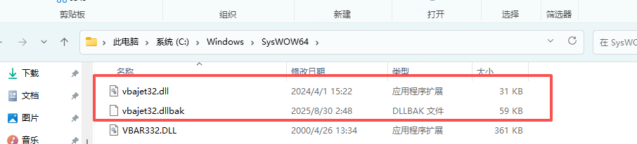

问三菱客服,三菱让退回win10或者回退win11的更新,都挺麻烦,主要是这个问题是9月的补丁引起的,我一直没注意,现在已经回退不过去了。
重新安装软件时发现报C:\Windows\SysWOW64\vbajet32.dll拒绝访问,接着百度搜了一下,发现是win11系统更新时把这个dll文件更新了,于是我想着替换掉这个文件回老版本行不行呢,于是就试了一下,结果发现是可以的。
文件提取自win11 24h2,25年3月的官方镜像包,在本机上测试可以正常开机,无蓝屏,gx2正常使用不报错;本机版本24h2,补丁更新到最新版。
建议保留原文件,以备不时之需,可能在系统更新后再次被覆盖,不正常了就自己再覆盖一下,PE下覆盖,不懂什么是PE的,建议不要操作
----------------------更新--------------------
不太稳定,刚替换完,开机程序正常打开,新建了一个程序报错,接着正常打开的程序再打开也报错了,就当此贴无效吧。
附件: vbajet32.rar (11 K) 下载次数:195

版本号级更新不会就一个DLL文件的问题,我看了下KB:5065426这个升级文件3G多了,涉及很多底层文件。只能卸载处理   ,更多的问题是卸载不了这个更新。建议使用会W10,不知道W11还会更新出什么幺蛾子呢

这个思路我也想过   我只是试了下复制黏贴,复制不了,PE不想用  因为不是自己的电脑

解压缩附件,把msrd3x40.dll复制到C盘根目录,双击 新路径.reg 更改文件路径,就可以运行GX2了。要恢复原来的路径双击 恢复原路径.reg
