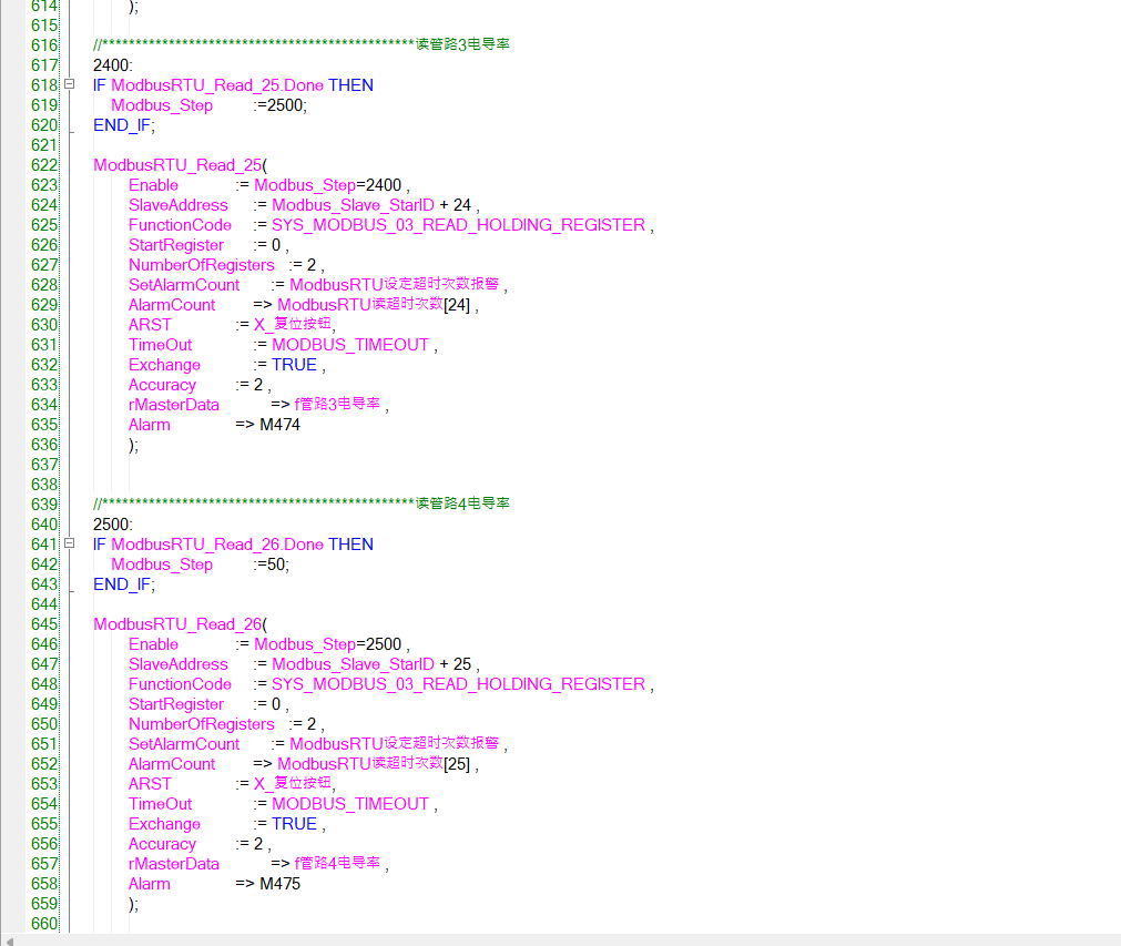

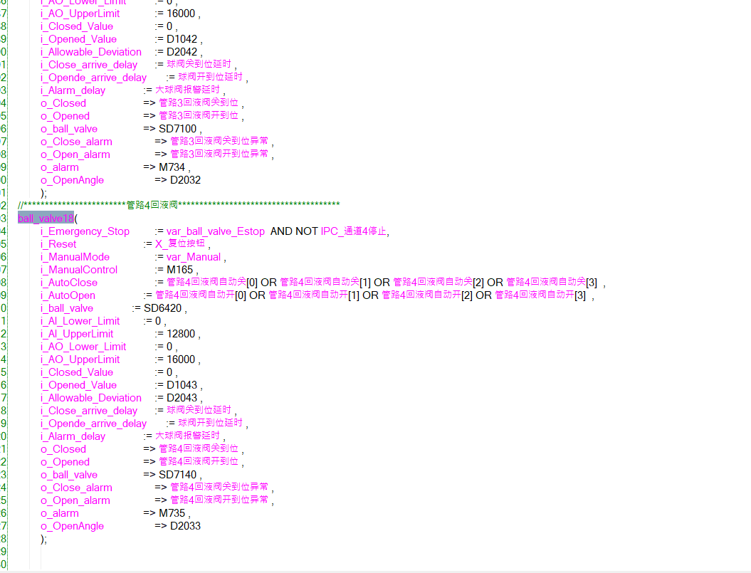

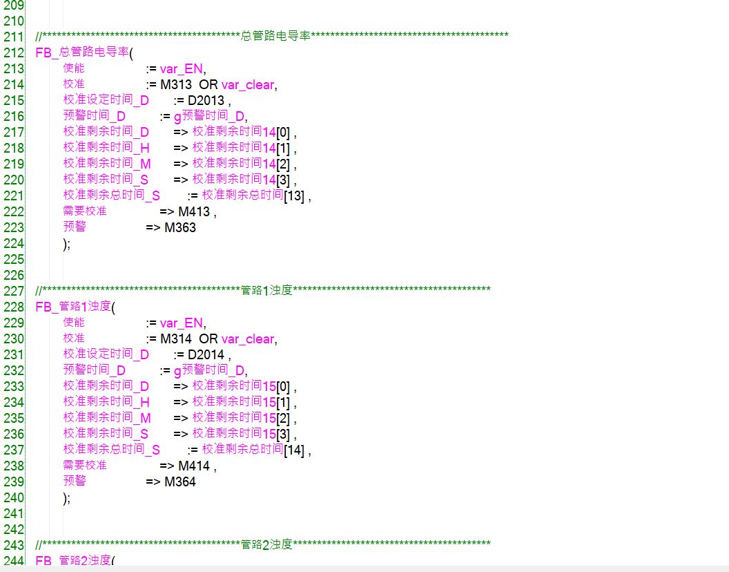

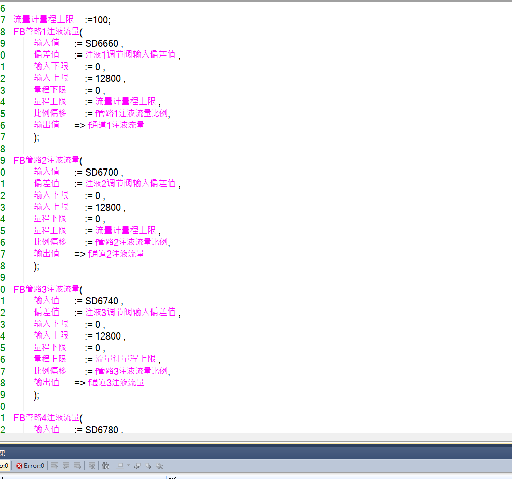

分享一个自已写的三菱FX5U程序(设备有在正常使用),(Modbus-模拟量-保养周期-球阀控制-通道控制)全部封装成FB+纯ST.本人尽量用标准语去写的(少用三菱专用指令.本人菜鸟一个,请大神们多多指教
分享一个自已写的三菱FX5U程序
