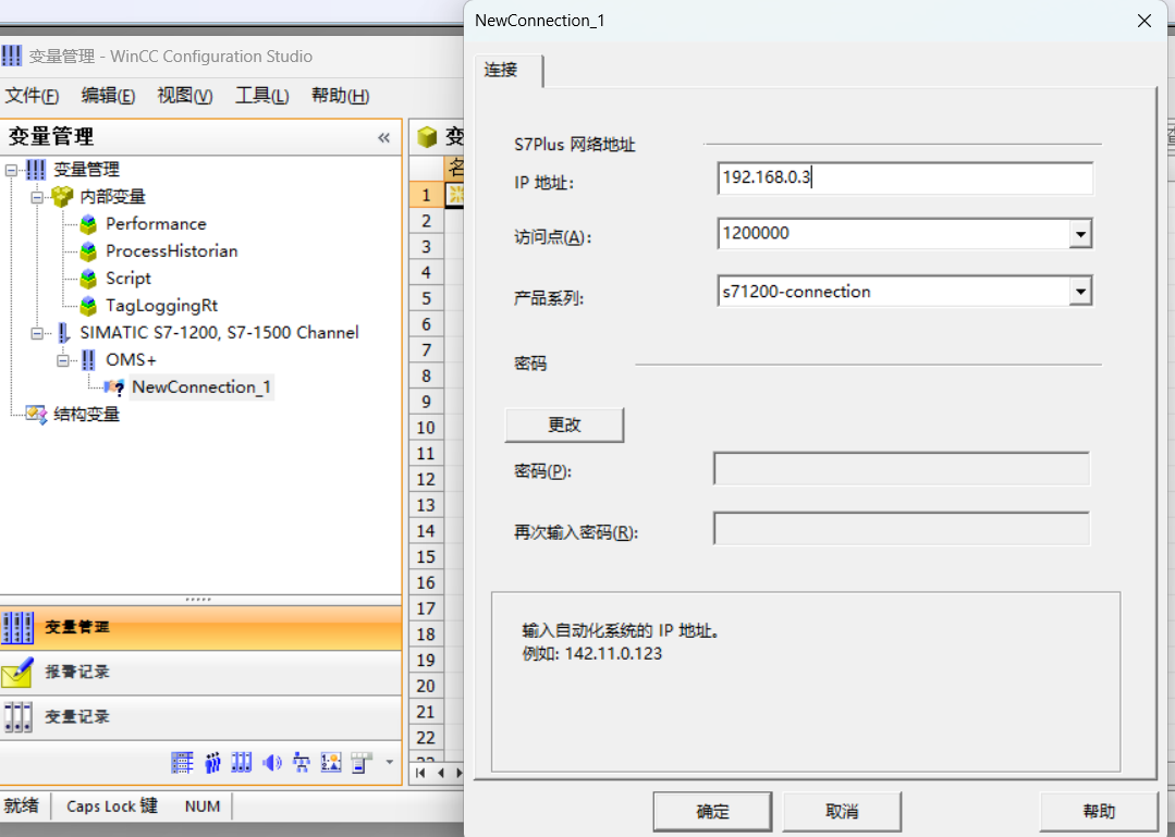

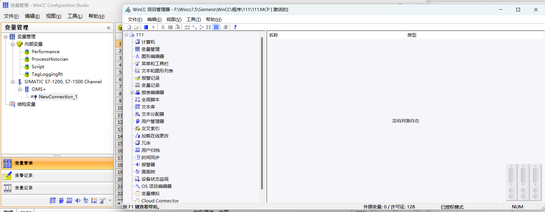

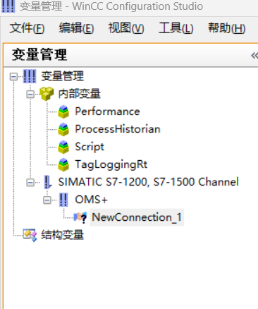

WINCC7.5与1200无实物仿真时,变量管理界面连接时始终显示“?”
PG/PC也设置过了,自己电脑的网卡也设置过。博图仿真器的也设置过。博图是15.1 博图都能仿真没问题

https://support.industry.siemens.com/cs/document/109805946/wincc-runtime-v7-5-sp2-%E2%89%A5-update-4-%E4%B8%8D%E8%83%BD%E4%B8%8E-plc-s7-1500-%E2%89%A5-v2-9-s7-1200-%E2%89%A5-v4-5-%E8%BD%AF%E4%BB%B6%E6%8E%A7%E5%88%B6%E5%99%A8-%E2%89%A5-v21-9-%E5%BB%BA%E7%AB%8B%E8%BF%9E%E6%8E%A5?dti=0&lc=zh-CN
https://support.industry.siemens.com/cs/document/109748955/simatic-scada-export-for-tia-portal?dti=0&lc=en-CN
谢谢!我下来试一下
