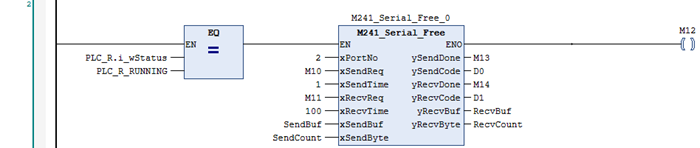

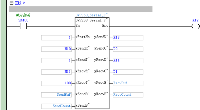

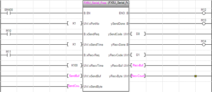

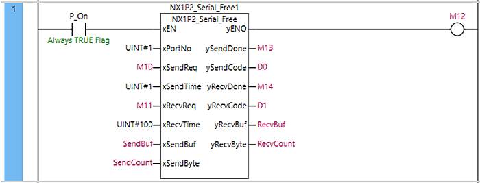

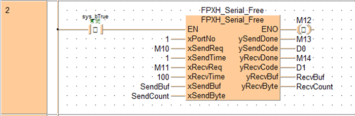

主流PLC串口自由协议通信标准化

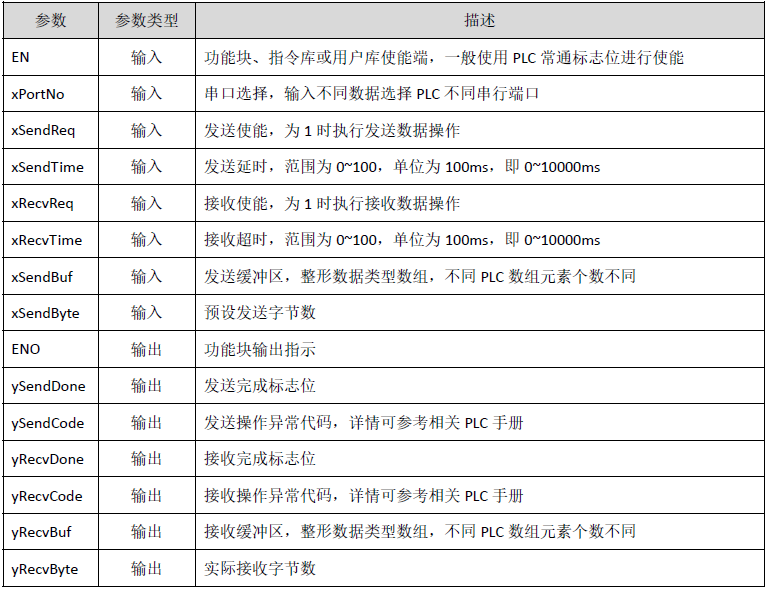

一、PLC串口自由协议通信概述:
串口自由协议通信是一种灵活的串行通信方式。在该模式下,开发者无需遵循特定标准协议,可根据实际需求自由定义数据格式与交互规则。通常需明确数据帧结构,例如设置起始字节、数据长度、校验位等字段,通过自定义包头、包尾标识数据帧边界,利用校验算法确保数据传输准确性。通信时,发送端按自定义协议打包数据并发送,接收端解析数据帧,判断校验是否正确后处理有效数据。这种模式灵活性强,适用于嵌入式设备调试、传感器数据采集等场景,可根据技术需求灵活调整协议细节,但需开发者自行处理数据解析与错误处理逻辑。

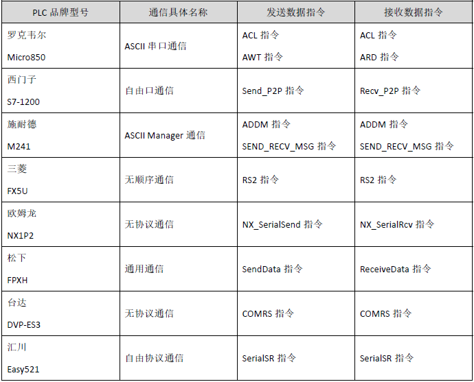

二、PLC实现串口自由协议通信:
不同品牌PLC实现串口自由协议通信的名称、发送数据使用指令和接收数据使用指令均有所不同,详情如下表所示。
由此可见,不同品牌PLC实现串口自由协议通信,使用指令不同,编程不同。为此有必要进行PLC串口自由协议通信标准化编程,将不同品牌PLC的串口自由协议通信封装成具有相同输入参数和输出参数的功能块、指令库或用户库,以便大家方便、快捷、迅速的使用PLC串口自由协议通信。
三、PLC串口自由协议通信标准化:

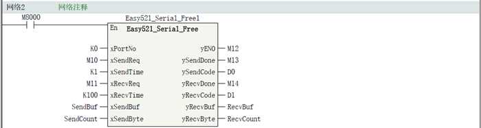

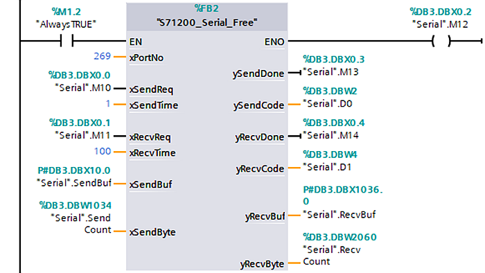

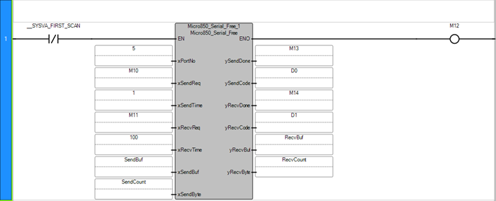

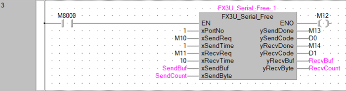

根据串口自由协议通信发送和接收数据实际情况,我们这里约定封装完成的各品牌PLC串口自由协议通信功能块、指令库或用户库如下图所示。
功能块、指令库或用户库参数含义如下表所示。
