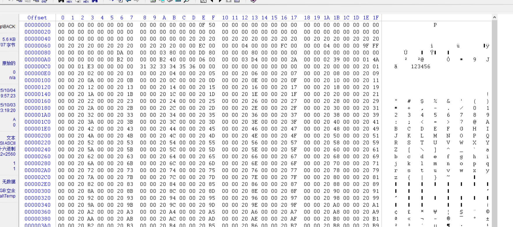

麻烦大神解一下密码看看
描述:解密

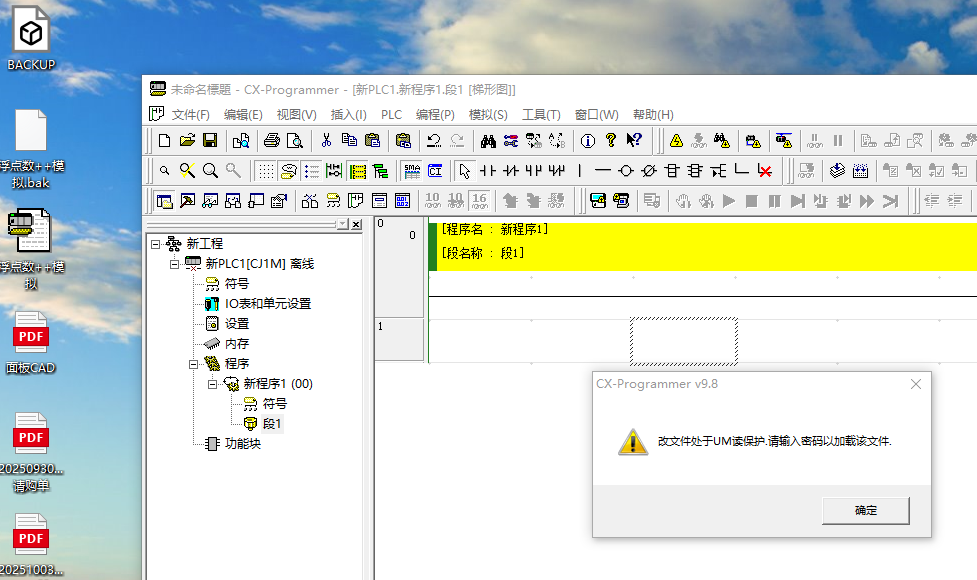

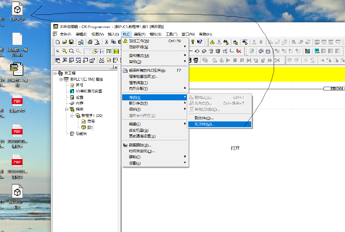

发表于: 2025-10-04 00:42
描述:打开
描述:打开
描述:打开
打开文件

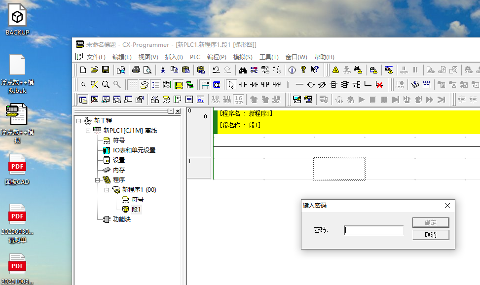

发表于: 2025-10-04 20:12
123456

发表于: 2025-10-07 17:46
楼主谢谢
