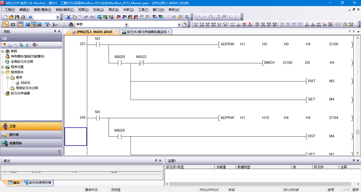

各位友友好,fx3u用ADPRW指令控制台达变频器,各位帮看看哪出错了,用RS指令可以

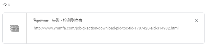

为什么报病毒?

引用第1楼gzcjx555于2025-10-02 20:17发表的 :
为什么报病毒?
不会吧?就压缩上传。我下载看看

引用第2楼385385于2025-10-02 21:14发表的 :
不会吧?就压缩上传。我下载看看
正常呀大哥,可能你电脑问题

ADPRW指令不能用上升沿

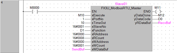

ADPRW指令要用长开驱动,不要用上升沿或者下降沿
用ADRW指令可以,也可以用封装的功能块:

BD模块不支持ADPRW指令
