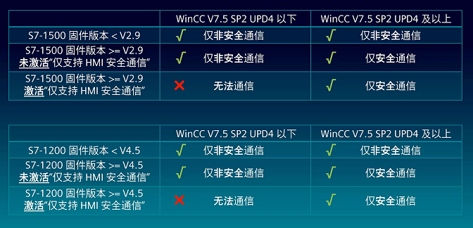

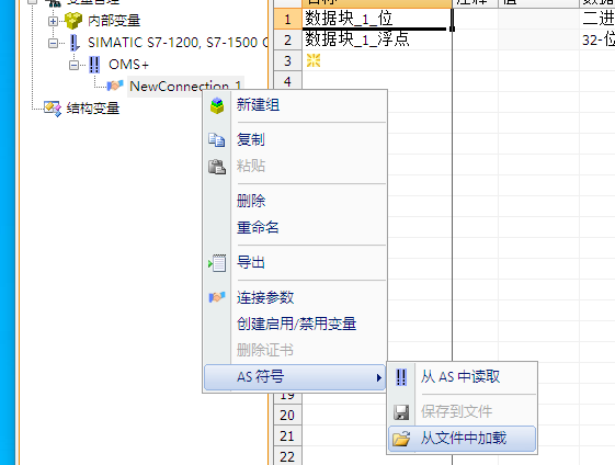

虽然西家软件更新速度比较快,但是有没有像小编一样的懒惰型选手,非必要不更新的,哈哈。那么今天我们来共同学习一下较新固件的
CPU和较新版本WinCC的安全通信。关注收藏不迷路哦。
如官方讲解的上图所示,当你遇到必须要使用安全通信才可以连接的时候,请先准备一下
SIMATICSCADA_Export这个软件(文末也有链接)。版本要对应你的博途版本。安装步骤不多赘述。

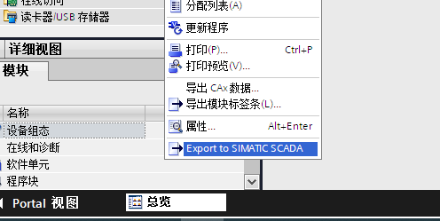

第一步,安装好之后,如图。在你编译好的博途项目上右键,选择最后一个选项,导出你的证书。

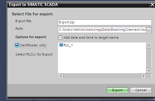

第二步,选择导出路径。可以选择仅导出证书。

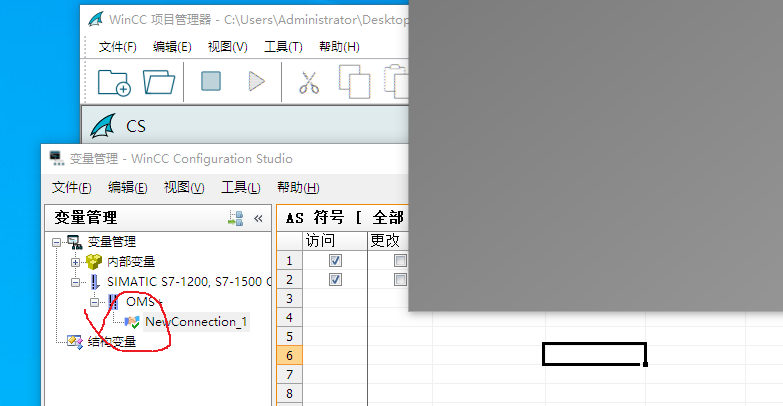

第三步,在
WinCC的变量管理对应链接上右键,选择AS符号,从文件中加载。

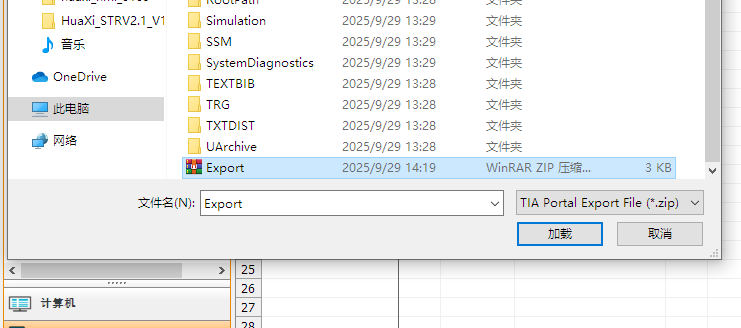

第四步,找到第一步导出的文件夹,如果未显示目标文件,注意选择文件类型。

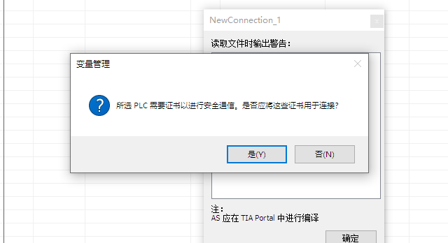

第五步,依次选择是。如果其它
WinCC也需要读你的PLC。只需要把这个证书文件拷贝到对应上位机上,重复导入步骤即可。
至此就完成了安全通信的配置。如果你的变量提示无效,再次
AS一下就可以恢复正常。
