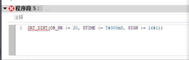

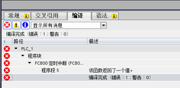

SCL 程序如何调用SRT_DINT指令报错,提示该函数返回了一个值。

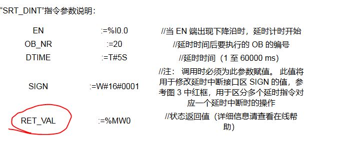

SRT_DINT指令的引脚说明:
考虑到其需要返回值,因此,你需要定义变量来接受返回值。
Good Luck~

    SRT_DINT指令的引脚说明:
    [attachment=314930]

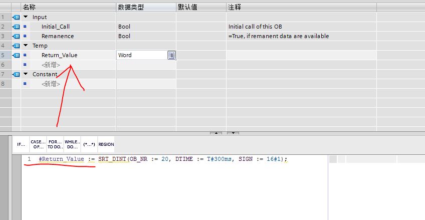

    [attachment=314931]
    谢谢!茅塞顿开。
