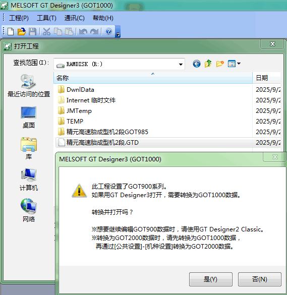

想看一个比较早的触摸屏程序,软件装了几个都打不开A9GOTP.GOT 哪些大神有软件帮忙条开转一下。或者软件发一下也行。不胜感谢!

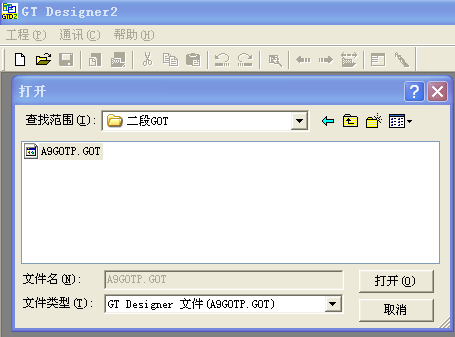

GTD2软件也打不开,主要是这个文件太老了。A8GOTP.GOT就可以打开

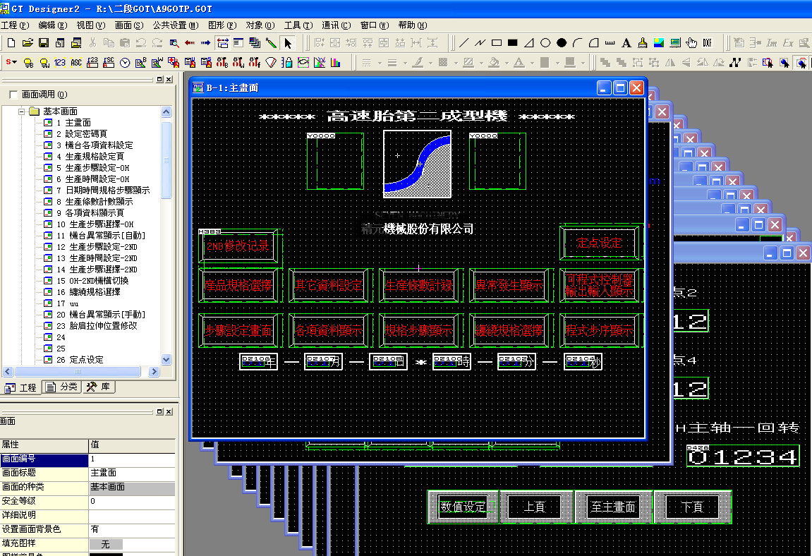

引用第4楼afengahong于2025-09-28 12:21发表的 :
竟然是橡胶轮胎行业的,精元的设备.
GTD2可以打开啊,有图有真相.

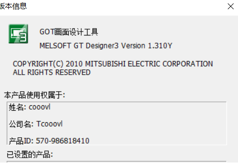

GTD3-1000软件打开
真诚感谢!GTD2 是用哪个版本的?
