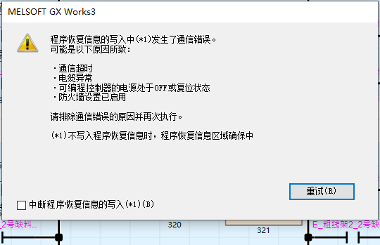

大神们,遇到过吗?程序改动大了就不能在线写入,程序改动小就可以,请问有解决方法吗

感觉你是写入方式选择错误了,

最好程序发来看看设置对不

问一个常识性的问题,5U在线写入是常规操作吗

问过三菱客服,这是5U的BUG,在线写入不友好

那就每次少改一点,多改几次
