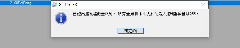

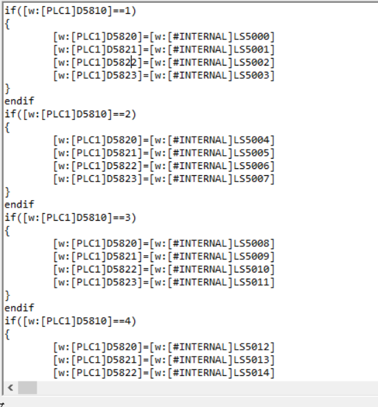

这个超过了需要怎么处理因为我不想占用太多PLC点位,想用普洛菲斯人机里的点位,但是不清楚该脚本的写法,只能全部用IF来,这样的写法超出了限制,普洛菲斯支持什么写法呢求助各位大神

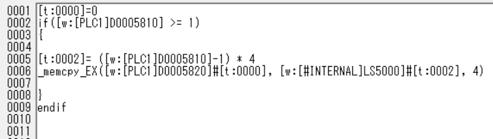

[t:0000]=0
if([w:[PLC1]D0005810] >= 1)
[t:0002]= ([w:[PLC1]D0005810]-1) * 4
_memcpy_EX([w:[PLC1]D0005820]#[t:0000], [w:[#INTERNAL]LS5000]#[t:0002], 4)
endif
下载积分:+2(lidalin) 厉害,学到了,原来支持 ..
