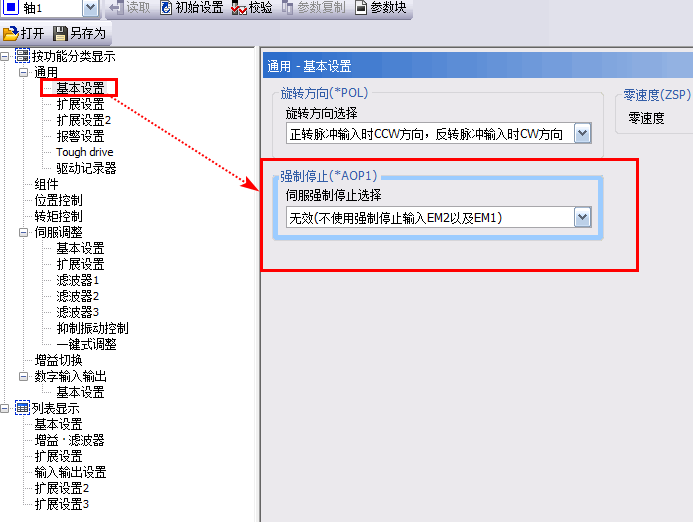

求助大佬,第一次用。一开始是E6.1 然后设置强制停止无效。变成了E7.1

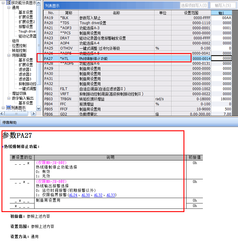

可以通过伺服参数(PA27)将热线强制停止功能设为无效
或者短接接线端子CN3-20

引用第1楼guochunyi于2025-09-25 08:15发表的  :
[attachment=314861]
[attachment=314860]
或者短接接线端子CN3-20
