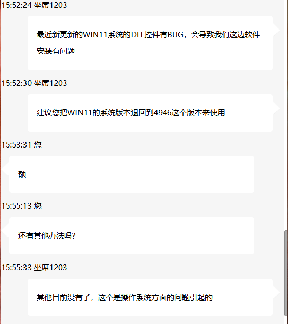

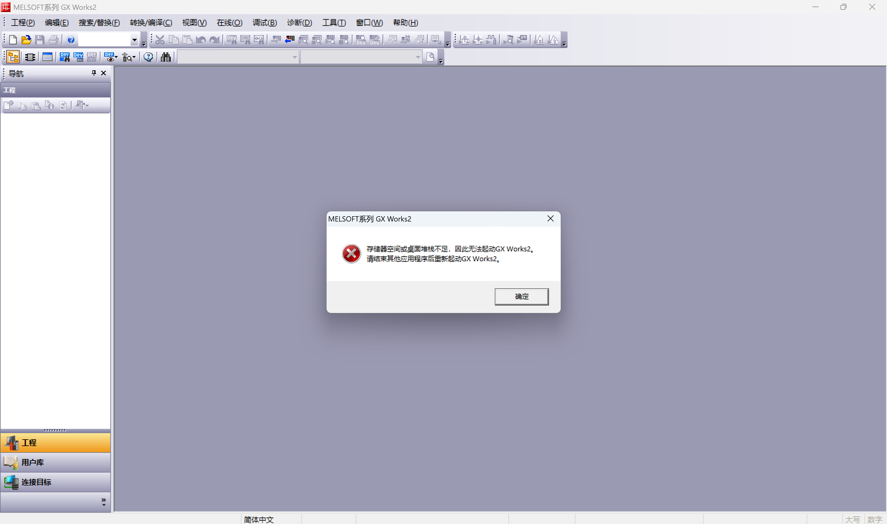

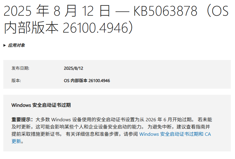

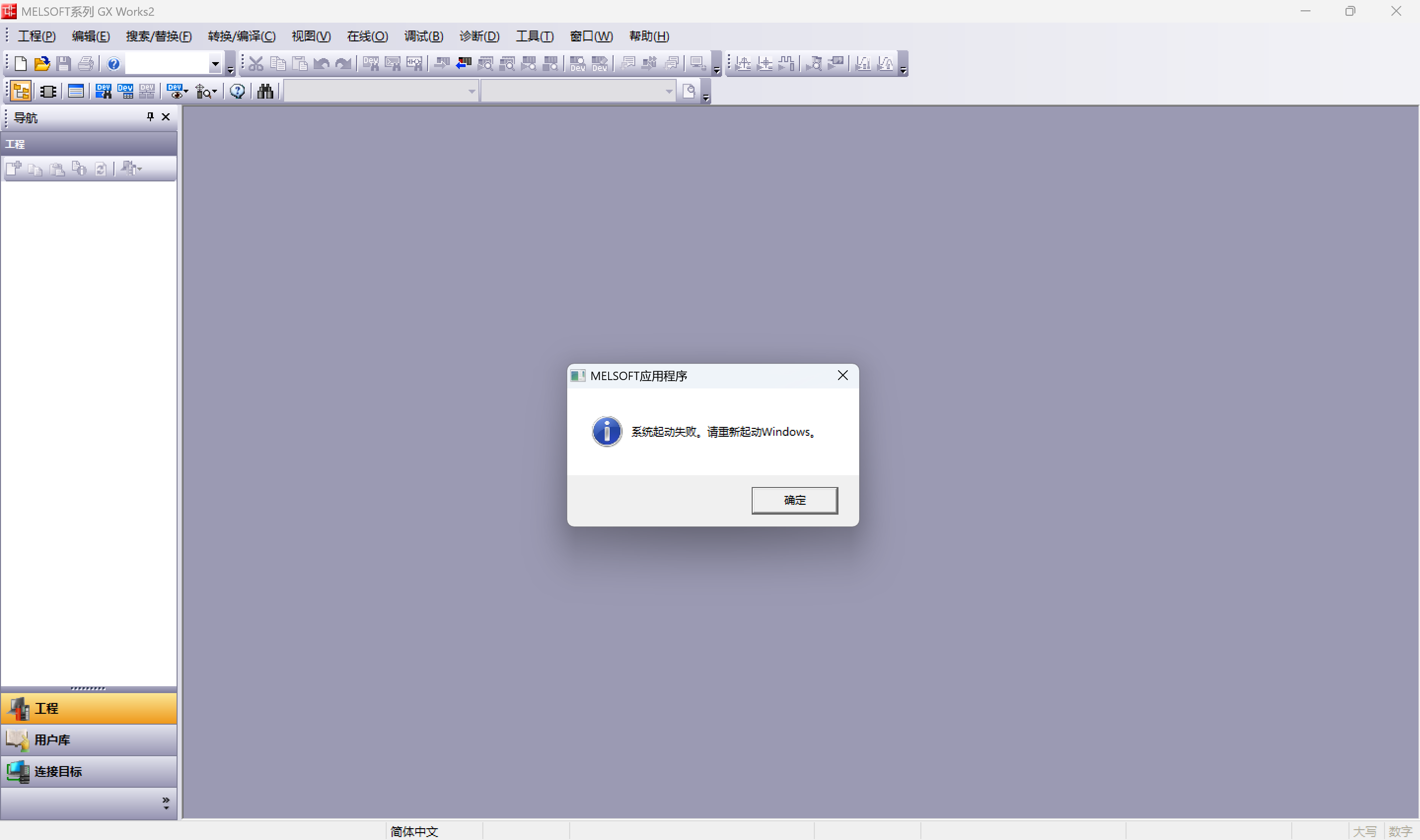

近期win11系统更新会导致works2软件无法使用,打开后提示存储器空间或桌面堆栈不足,重新安装系统无效,依然存在此问题,三菱客服推荐win11退回至4946版本使用

那就安装 WIN10 纯净版 在试试

win10暂时没有这个问题,就win11出现了

升级完 连不到PLC了 怎么都解决不了

我也中招了,的确好烦,又重新安装W10系统
