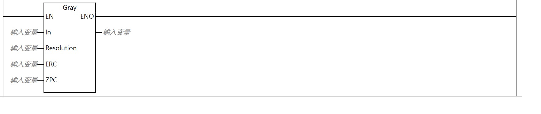

各位朋友大家好!现在有个问题:如题,怎么与这个编码器接线,怎么在程序中读取到编码器的当前数据?之当没有有过欧姆龙

型号:E6C3-AG5C 360_R 2M

这个几位的,几位接plc的几个输入点

请教一下,程序上怎么读取编码器的值?没有发现相关编码器的读取指令?

该款是单圈并行IO点360格雷余码信号输出的  接到plc的输入IO点上就可以了

有的plc有现成指令,有的没有,算法自己查

查了一下,欧姆龙NX1P2这款PLC有一个GRAY指令,但是输入要怎么处理呢?

难道要将8个编码器输入点合并在一个字里面吗?

8位的256的分辨率,最好接输入点的00到07

编码器是360脉冲一圈的
